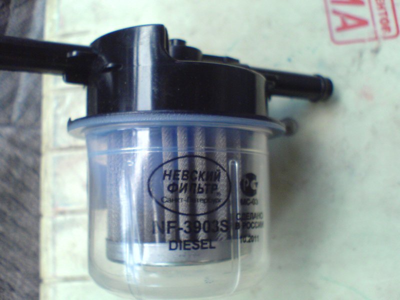

AMAROCK
Сообщения: 9063
Авто: колхозный джип
kazak1102 писал(а):AMAROCK писал(а):Такие-же, как карбовые, но вместо бумаги - сетка, как на насосе в бензобаке у инжектора.
А можешь показать...???
![Drinks or Beer](images/smiles/drinks.gif)
GB-612
А уж после него, когда из системы удалится крупная кака - можно и топливным от карба шлифануть.
Т.е. ставим сначала дизфильтр. Очищаем систему. Ставим карбовый фильтр.
Но мне хватило и дизельного. Антифриз из мутной жижи стал нормального зеленого, прозрачного цвета.
Карбовый фильтр забился сразу наглухо. Сменил штуки три - пинцет полный. Купил дизельный и порешал проблему.
Я герметик заливал пару раз. Радиатор потек, а чтобы его заменить, надо было трубку кондиционера отсоединять. Летом без кондиционера не айс - вот и пользовал герметик. Один хрен радиатор менять. Не жалко.
Сейчас систему промыл. Радиатор поменял (на медный ШААЗ) Антифриз поменял. С печкой все ОК. Антифриз чистый, но дизельный фильтр все равно поставил. Отловил он мне немного мусора. Пусть стоит. Не мешает.

kazak1102 писал(а):А можешь показать...??? Drinks or Beer
http://www.autolada.ru/download.php?id=9098
Это сетка металл если че

AMAROCK писал(а):Они и есть прозрачные. Такие-же, как карбовые, но вместо бумаги - сетка, как на насосе в бензобаке у инжектора.
Прекрасно промывается после загрязнения и снова ставится.
Если сильно забьется - фильтр не складывается гармошкой, как я наблюдал у бумажного, и не отрываются внутренности.
Понял. Надо будет попробовать.
AMAROCK писал(а):А уж после него, когда из системы удалится крупная кака - можно и топливным от карба шлифануть.
AMAROCK писал(а):Антифриз из мутной жижи стал нормального зеленого, прозрачного цвета.
У меня он чистый был пока я не засыпал герметика в порошке. Помогло, но зимой опять засопливил,а муть осталась. Фильтр всё очистил. Тут радик снимал и тосол поменял заодно.
