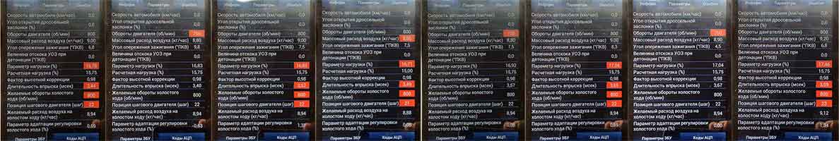

Кстати, вот критичные данные странно показываются.
Заснял видео и оттуда кадры в порядке следования от 1 к 8.
Почему то подсвечивается - Желаемые обороты холостого хода, оно фиксированное значение.

Badmean писал(а):
... Желаемые обороты холостого хода, оно фиксированное значение.
У меня меняются от холодного движка и до горячего, потом не присматривался и, вроде, всегда подсвечивается. Вообще с контролем параметров я не разбирался, тупо загнал из http://www.autolada.ru/viewtopic.php?p=8706719#8706719

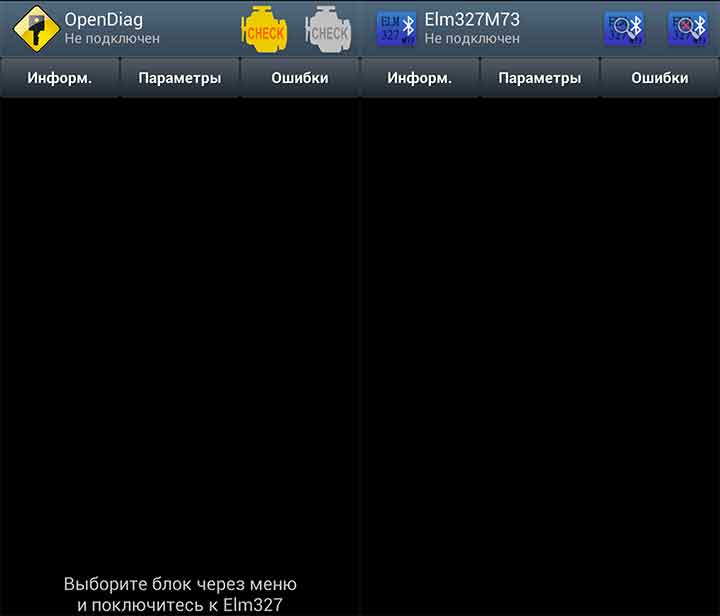

alex-7
пришла весточка на емэл, появился опен диаг для андроида, ну и сама программа обновилась
sidrva
alex-7
у тебя круче получица! Drinks or Beer Drinks or Beer Good
