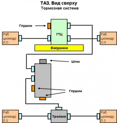

1,2 мм это много.педаль очень легкая.а диски греются...зад то тормозит как надо?а то такбывает когда тока перед хватает.
Лайт писал(а):1,2 мм это много.педаль очень легкая.а диски греются...зад то тормозит как надо?а то так бывает когда тока перед хватает.
при резком торможении блокируются все 4 колеса, пока зад на барабанах, скоро будет на дисках. я вначале писал, что лажанулся-поставил не шайбу, а монету без отверстия, в понедельник переделаю, просверлю отверстие 15 мм и сточу 0,2 мм, вышручу шток на 0,2... в режиме спокойной езды нагрев незначителен, по трассе через 30 км остановился накатом-диск абсолютно холодный

шайбу делай 0,8 мм. будет обратная связь по педали. больше-можно рукой тормозить и чуть что сразу блокировка.
Boris_Britva_London писал(а): лажанулся-поставил не шайбу, а монету без отверстия
ты хоть вникай для начала когда что нить делаешь.Тем более тормоза.
зад с оки тавят и контур душат, ибо перетормаживает. сколько людей- столько мнений.
Завтра переделаю все

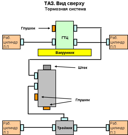

| торм сист.jpg |
49.24 KB |
247 раз(а) |
Все переделал как у автора-весьма приятно и комфортно стало!!!

это дубовая классическая схема получается.
не, педаль в начале очень мягкая, дальше середины хода становится более жесткой, в конце хода тугая...

я бы не стал делать такую древнючую схему.при обрыве переднего шланга тормоза пропадают вообще!

Но насчёт обрыва шланга при штатной диагональной схеме ты не прав если думаешь что тормоза не пропадают.
Да, Ильнур, ты меня понял правильно, я только шайбу заменил, стало как у автора. а эта схема, чтобы зад не перетормаживал. когда шланг рвется, тормоза совсем не пропадают, педаль проваливается до пола, но торможение есть. я раз в неделю осматриваю шланги, т.к. у них есть склонность перетираться об резину увеличенной ширины...[/b]

Поставил шайбу 0,8 тормоза стали очень мягкие. Автор спасибо!!!

при торможении на передние колёса приходится порядка 70 и более проц тормозного усилия. если лопается диагональная схема получается 50% тормозов. если на "модернизированой" лопается передний контур то остаётся 30%-а это ни о чем.
Теперь выслушаю твои доводы по этому поводу.

сам делал или перетачивал?

Шайбу токорь выточил по размерам. Заказывая 0.8 и1,0 мм. Первое вполне устроило.
