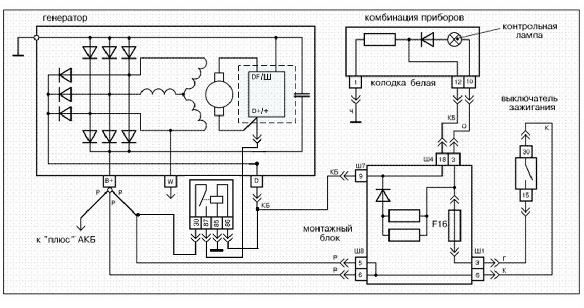

всех с наступившим.прочитал первые 10стр. ветки дальше не осилил,так вот на первых страницах уважаемый switch советует соединить плюс акума с обмоткой возбуждения,да на хх это повысит напругу,но почему вы думаете на заводе так не сделали,для того чтоб гена выдавала 14в независимо от оборотов и нужна связь доп диодов со входом рн.подавая на рн напряжение от акума гена будет думать что она работает на хх,и как только нажмёте на тапку на выходе гены появятся 18-19в и прощай майфун и вся электронника.не пойму почему модеры не стёрли эти сообщения.ведь после таких фокусов,ремонт может очень дорго влететь аудиофилам.
Rover_61reg
Сообщения: 16664
Откуда: Рост. обл.
Авто: 2114->Оващ Астра J
usup писал(а):так вот на первых страницах уважаемый switch советует соединить плюс акума с обмоткой возбуждения,да на хх это повысит напругу,но почему вы думаете на заводе так не сделали,для того чтоб гена выдавала 14в независимо от оборотов и нужна связь доп диодов со входом рн.подавая на рн напряжение от акума гена будет думать что она работает на хх,и как только нажмёте на тапку на выходе гены появятся 18-19в
switch писал(а):для подачи плюса непосредственно с аккума на РН(таблетку) ВМЕСТО допдиодов.
usup
Перепутал тёплое с мягким. Где написано, что один конец обмотки возбуждения сидит на земле, а другой конец на +12 бортовой сети?
Такое включение (через реле) всего лишь учитывает просадку на силовых диодах подковы, при включении мощных потребителей. Реле отключает питание РН, дабы не засадить АБ, когда машина на стоянке.

Вот я себе для 3х уровневика делал
Вот
переделка Zver_042 взятая мною за основу.
Собственно вот она

теперь всё ясно благодарю за пояснение,Rover_61reg ну и как?работает схема на деле?у меня 10ка тоже надоело заниженое напряжение,прокатит ли она у меня.(2 схема)
Rover_61reg
Сообщения: 16664
Откуда: Рост. обл.
usup писал(а):благодарю за пояснение,Rover_61reg
usup писал(а):ну и как?работает схема на деле?
на +5
![Good](images/smiles/good.gif)
, тока потом началась ловля блох , в виде дубляжа массы от генератора на кузов и чистки всех масс (у меня масса РН бралась от кузова в районе левой фары) и при больших токах напряжение на аб приподнималось (до 0.2 вольт доходило, т. е на хх =14.2 вольта, включил ближний 14.27 итд итп). В случае со стоковым РН думаю такого не будет. Будет другая проблема - термокомпенсация.

Rover_61reg
Сегодня куму имплиментировали предложенную тобой схему. Сразу не заработало. При включении зажигания на релюхе 5.2в оно не включается. При запуске двигателя напряжение на контакте Д не изменяется. (остаточная намагниченность ротора = 0) Пришлось добавить вот этот красный проводок. Теперь схема стартует в штатном режиме а при возбуждении генератора переключается на слежение за напряжением на выходе генератора.
Приход на выходной клемме +В гены составил 0.09в при полной нагрузке и 0.04в без включенных потребителей. Ожидалось большего.... Так как на все про все ушло меньше часа решено было так и оставить. В следующий раз такого делать не буду - слишком малый приход.
P/S/ Кумский машин 093 инжектор Бош1.5.4. ВП
Rover_61reg
Сообщения: 16664
Откуда: Рост. обл.
Flyman
Фигасе
Я тоже сначала схему с 2 мя реле мутил, т.к. тройникового не было.
Но потом у меня заработало (из-за моих косяков+внешний блок 3-х уровневика). Странно, что у "кума" падение на диодах такое маленькое.
Сообщения: 47399
Flyman писал(а): Сразу не заработало.
Так не заработало потому,что в приборке резистор 50 Ом 5 Вт не удалили!
Его роль теперь обмотка реле играет,а резистор только мешает,ее шунтируя,вот реле е не тянет.

т808 писал(а):Так не заработало потому,что в приборке резистор 50 Ом 5 Вт не удалили!
Да я так и предполагал, просто на схеме
Rover_61regа этот резистор есть, а крестика что его надо отрезать нет
![supercool](images/smiles/supercool.gif)
да и лезть в приборку неохота..... это ж для кума .... в субботу в провод от +В к контакту "87"реле (см. схему) всуну диод шотки. Хочу поднять на 0,2в ... по концу отпишусь....
Flyman
Сообщения: 1539
Откуда: Canada, Toronto
Авто: TAZ 21083i, Mazda Protage5,
Ну вот окончательный вариант:
Диод на схеме - любой диод с барьером Шотки на ток более 5ампер. Я брал из старого ATX ового компьютерного БП.
Так как после срабатывания реле РН начинает питаться от АКБ то: во-первых работоспособность доп. диодов нам уже не важна, и во-вторых теперь РН питается не от пульсирующего напряжения с доп. диодов, а от постоянки с АКБ что есть хорошо для режима малых оборотов и большой нагрузки. Диод надо ставить на радиатор через изолирующую прокладку, так как в худшем режиме на нем выделяется около 2х ватт, а это без радиатора рассеять трудно. Вот так это выглядит:
А реле прикручено рядом (под) правой фарой там есть полезные дырки:
Итог: Напряжение на АКБ 14.28 .....
P/S/ Спасибо всем принимавшим участие в обсуждении, отдельное спсб. 2
