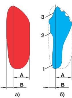

Я делал то же самое,только понемногу доливал от указанного в книге объема,пока шток не начал сжимать в конце хода воздух и под его давлением вылазить обратно на 3-5см. Это был предел по дозировке. Потому что при добавлении пары-тройке кубиков, шток уже не опускался до конца. И ещё лазил в инете и нашел такую картинку. Кто выбросил не знаю и без статьи. Навела на размышления.
Описание: На рис. А характеристика обычного амортизатора. На рис.Б. с перелитым маслом.

И каковы же размышления? Только траву пока не трогай supercool Drinks or Beer Особенно умиляет строго горизонтальная( здесь вертикальная)) линия отбоя( линия А) слева.
Может тут так нарисованно для наглядности ,кто его знает. График неизвестно откуда. Я бы хотел посмотреть на графики одного и того же амортизатора,только по разному заправленного маслом по объёму. Думаю будет что то подобное как на картинке.

А зачем рассматривать изначально неисправный амортизатор? Недостаток или излишнее масло - это неисправный амортизатор.
Необходимым и достаточным условием исправности является наличие масла во внутренней трубе. Масло можно заливать и опытным путем, однако для вазов этот объем оговорен инструкцией . 310( 320) мл перед, и 250 мл зад. wwow
