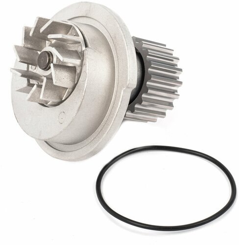

Сделал куму тормоза недели 3 назад (тема на глаза попалась, решил отписаться)... Оказалось, что сгнила магистраль на заднее левое... Заменил, прикрутил медь... Заодно приводной ремень махнул... ГРМ трогать забоялся, на Лачетти натяжка помпой, а это сливать ОЖ, крутить помпу, и ежели чего, потечёт, а под рукой замерить то же колечко на помпе, ничего нет... Заставил таки его съездить к спецам, поменяли, помпу в том числе...
Это как?
SS 220
Походу со старого Опеля систему содрали. Хотя это же и то и другое GM. У меня на Кадете тоже так было, вместо натяжного ролика стояла помпа, у которой корпус с эксцентриком. И натяжение ремня осуществляется поворотом корпуса помпы. Между помпой и блоком ставится не прокладка, а резиновое кольцо, чтобы при натяжении ремня можно было ослабить болты крепления и повернуть помпу без течи антифриза. Кстати, вот не помню, или все же нужно было сливать?
Ну... у Лачи натяжной ролик то есть, только у него задача другая... Он контролирует натяжение ремня... А помпой ремень тянется до совпадения меток на этом ролике...

Хм, ну у меня на Опеле тоже можно тянуть помпой, она тоже эксцентрик, но натягивается и ролик, до совпадения меток.

А жижа сливается при замене, или кольцо держит...???
Дак а там вал крыльчатка-приводная шестерня целиковый или вал привода цепляется за вал крыльчатки?Просто не вкурю.
Или просто корпусом толкается натяжной ролик?

Во е-мое.Тут помпу ставишь милИметры крыльчатка-блок ловишь,а здесь....

Понял.Фото места установки в блоке разглядел.Хитро придумано.
