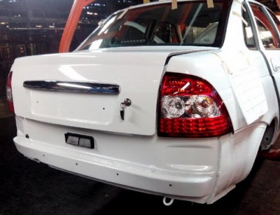

Сделал как н новой Приоре, от Калины одну решетку в середину под бампер.
Приора 2 вытяжка 2119.jpg |

Ну и как? правда настолько крутая вещь? честно, плюсов не нахожу в этих штуках и по возможности(как разберу багажник) заклею их нафиг. Потому как это все дело "работает" только с закрытыми окнами, а с открытыми начинает сосать вовнутрь. т.к. кондея нет и ездить приходится с открытыми окнами, то в углах багажника постоянно кучи пыли. не нравится эта грязнота....

В дождь стекла закрыл, печку на холод и не потеют стекла практически. Делалось только для этого. Плюс в багажнике суше стало, воды не было но влажность увствовалась. Передние двери заклеил, задние отставил плюс клапан на решетки двери внутри салона. Тут все уже обсуждали, я как вариант вкинул заводское решение, которое сам реализовал.
