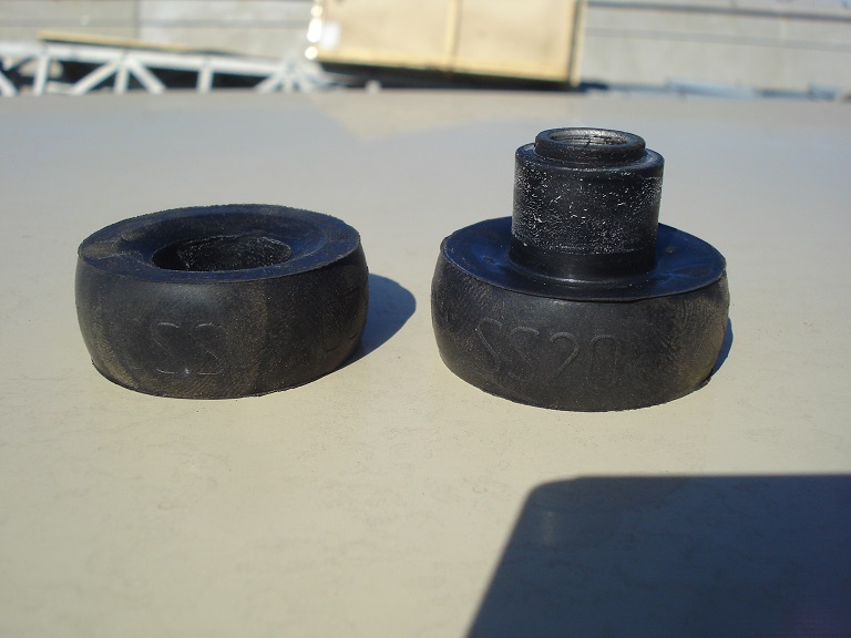

Dmitry_Cat писал(а):куда именно бублик ставил?
один снизу(со втулкой который),второй сверху.
У черный сс20 такая конструкция:
| 123.jpg |
97.08 KB |
181 раз(а) |
Сообщения: 42127
Лысик писал(а): поставить новый,который будет в комплекте с опорой Асоми/Эволекс.
А лучше купить бублики СС полиуретан.
будет чуть плотнее узел сидеть на кузове.
