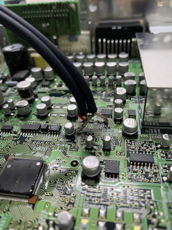

Доброго здоровичка! Собственно почти всё время в гараже стоит-пробег 157000км, стараюсь больше пешком или на мопеде. Из последнего aux распаял в мафоне, консоль с рестайлинга воткнул из древесины ценных пластмассовых пород, колодки надобно внедрить более цепкие
