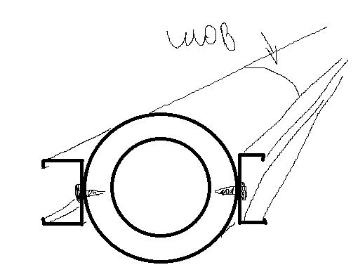

Вопрос вот в чём, я ещё установить хочу метр сендвича, т.к. лежит у меня, но не могу никак потому как труба уже выше конька получится и не понятно как закрепить трубу если выше конька цепляться не к чему.
Может брус 5 на 15 поставить и к тему как то примотать? Или если я просто вставлю друг в друга и герметиком промажу и так сойдёт и не сдует ничего?
ПавелР
Сообщения: 635
Откуда: Курск
Авто: 21013 84г 260т.км.>21124;08г 84т.км.>Sportage 3>>>
drive1 писал(а): если выше конька цепляться не к чему
А сама труба у основания хорошо закреплена?Если да,то можно прикрепить вдоль длины к ней и к нарощенной ребро жесткости (например уголок 32-40мм) попробовать можно мет.хомутами.Повысится прочность по всей длине,Может прокатит?
ПавелР
Сообщения: 635
Откуда: Курск
О,ещё идея,вместо уголка можно использовать металл.профиль для гипсокартона-он легкий и прочный ,его с двух сторон притянуть,а можно наверное и саморезами.

спасиб за совет! вот вчера думал думал и решил что самое лучшее наверное хомуты специальные для сендвича. Только за ними далекое ехать.
А дырявить трубу что то не хочется саморезами.
Вот с уголком идея не плохая впринципе тоже, только придумать как его не саморезами закрепить.
