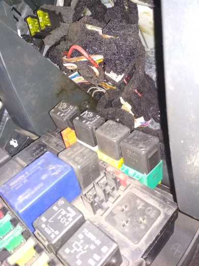

Подскажите, где стоит предохранитель эур на Богдане? В монтажном блоке нет, возле аккумулятора тоже.
pupo2005
У меня за монтажным блоком, где-то с левой стороны, в потрохах проводов. Там сдвоенная колодка на два предохранителя, очень неудобно их менять.

Так там должен стоять на 50А - он большой. Куда они его засунули, пока не нашел. Предыстория: Завел поехал, при переключение на нейтраль, начала подгазовать сама по себе, потом все стало на место. На следующий день завожу прогреваю до 70 гр, начинает сама подгазовывать, и горит индикатор эур (не работает). Снимаю клемму аккумулятора - одеваю завожу горит знак эур. Весь ютуб обрыл с неисправностями эур, только здесь похоже что у меня, только не каких ошибок у меня не было и не так сильно подгазовка была: https://www.youtube.com/watch?v=DvtLBUNJ-so . Заменил предохранитель, тронулся и эур погас. Что это может быть,

У меня там два провода параллельно и соответственно два предохранителя по 25 ампер. Попробую сфотографировать завтра

Как ты и писал: за монтажным блоком с левой стороны на два предохранителя. Чтоб туда добраться, надо все колодки снять, потому как все они мешают. Какой дурак туда их засунул, нельзя было вывести на монтажный блок. Если какие то глюки с эур, лучше отсоединить сдвоенный провод на плюсовой клемме аккумулятора, чем лезть к этим предохранителям. Smile

Я тоже мучался поначалу, потом как-то вытянул слегка провода с предохранителями в более доступное положение. Предохранители сейчас стоят на 20А, что было под рукой, то и поставил при замене, а сейчас уже лень менять, не перегорают и ладно.
Размер файла: 185.67 KB
