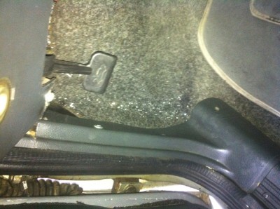

Шумовал машину и обратил внимание, что под водительским ковриком родная шумка мокрая. Ну подумал натекло с ног(на машине ездили мало и чаще один чел). Все высушил и когда пошумовал - то кинул сухое обратно.через год как то пролилась баклага в багажнике и дотекло под ковролин заднего пассажира слева: при разборке обнаружил воду и под водительским - но там шумка уже неприятно пахла - знач вода давно.
шумку выкинул просушил, присматривался откуда могло натечь, и ездил так с месяцок. Периодически заглядывая, обнаружил воду после дождя и снега с пол литра - по всей левой стороне(правая сухая).. было снято крыло - досмотр с пристрастием ничего не дал. Предположил одно место - стык листов металла там где нога левая отдыхает в углу(т.к. немного проступила ржа). При обработке этого места все таки полез проверить сверху ЧЯ и вокруг - нашел одно местечко)) Есть! подумал я!кажется это оно!) проверил водой - точно прокапывает в салон.

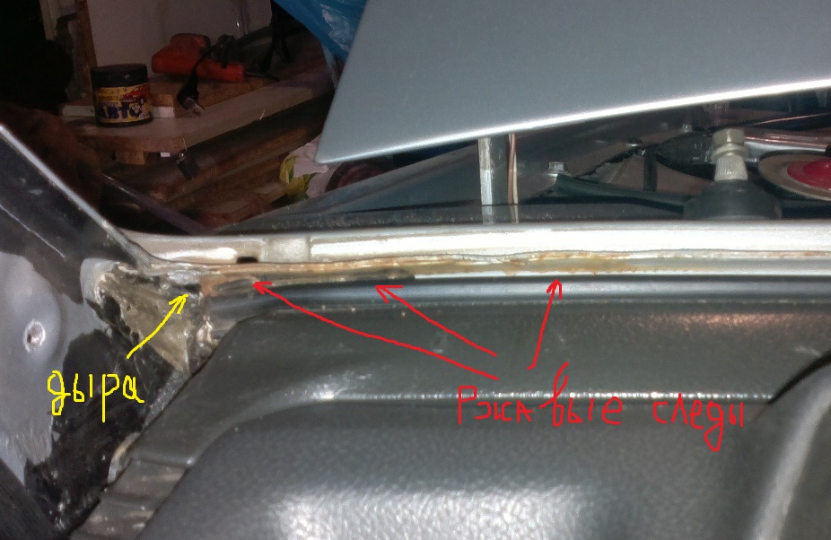

Тут с завода герметиком мимо попали

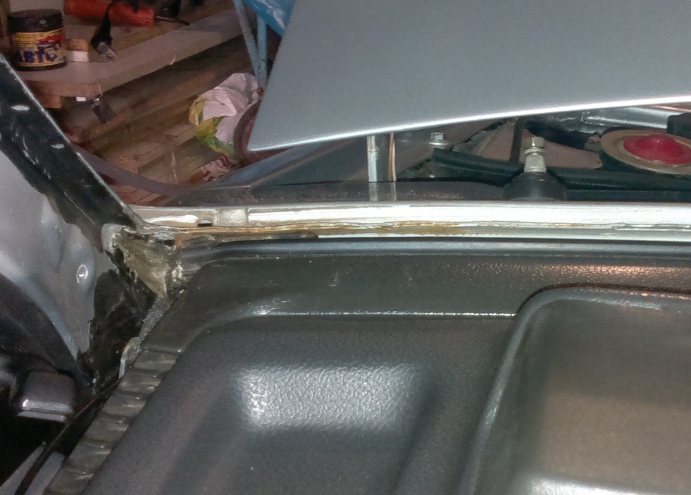

а сдесь вобще щель между листами
Далее что под рукой - пошло в ход . Растворитель обезжирил, затем мовиль, чтоб в щелях не собиралась ржавчина от конденсата исверху мастика. дожди передают )) буду проверять. вот что вышло

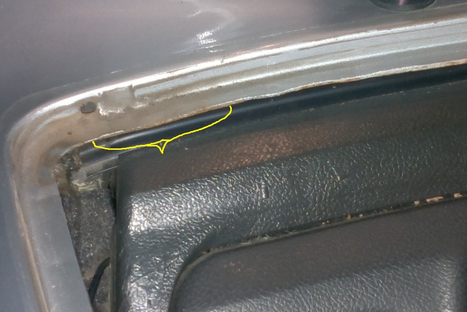

Далее: проем и ребро в отличном состоянии, за исключением угла с водительской стороны(там где обнаружена течь)
обработка ребра и угла мовилем + мастика(в углу авто пластилин с завода не домазали facepalm )

Описание: имеется дыра(где протекало) - не домазана автопластилином и следы от ржавых потеков (легко вытираются)

Описание: видно, где уплотнитель неплотно прилегал к ребру

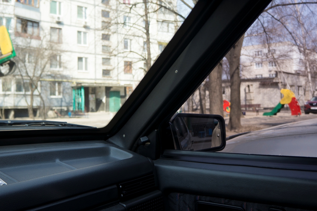

Beluj7
Подскажи у тебя не было случайно вот такой х*рни как на фото? Уплотнитель лба менял, отверстия совпадают с вырезами в уплотнителе, сами дренажи почищены, снизу смотрел из-под панели, щелей не видно, где трос капота проходит, там липучкой замазано и сверху ещё шовным герметиком....в дренаж вставляю тонкую отвёртку, как положено выходит в подкапотное пространство возле чя, до этого тёк чя, прокладку поменял, где треснула рамка под чя зачистил, грунт нанёс и трещины замазал шовным герметиком боди. Остаётся уплотнитель лба? или рамка всё таки? или возможен вариант неплотно прилегающей двери? под порог не затекает, там сухо всё, именно в углу такая ерунда. Дверные уплотнители новые БРТ.
