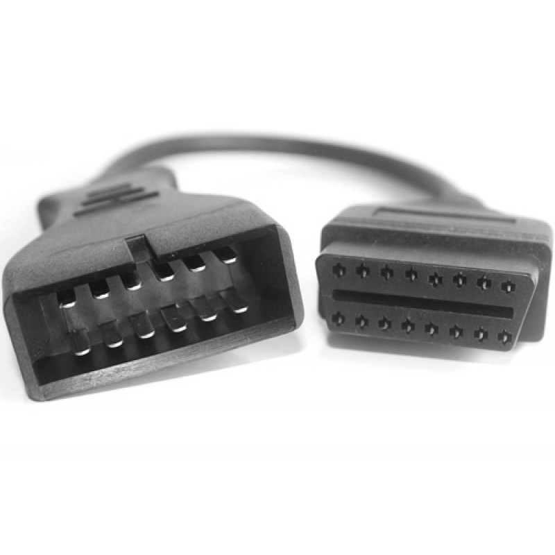

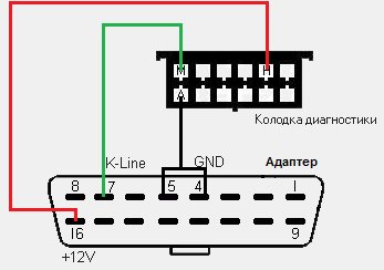

Адаптер GM 12 pin - OBD2 по любому нужен или проводками соединить.
Я у себя в машине вместо GM12 поставил OBD2

Адаптер GM12-OBD2 надо будет перекроссировать. Ибо ВАЗовский разъем не совсем совпадает с GM12.
Рена
Сообщения: 8193
LT писал(а):Адаптер GM12-OBD2 надо будет перекроссировать. Ибо ВАЗовский разъем не совсем совпадает с GM12.
Если кто то сам не переделал.

Серьёзно перекросировать необходимо? Значит внутри штэкера провода местами поменять?
Как целесообразнее? Разъём в машине переделать под OBDII или переходник переделывать?

Проверить не мешает, может кто то "умный" переделал.
