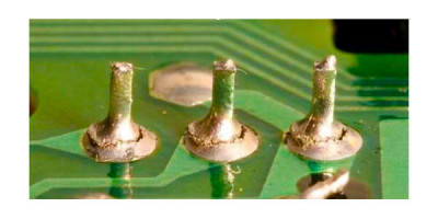

У меня такой же блок САУО, там внутри блока на плате есть реле - оно щелкает? И у меня тоже одна скорость хандрила - от тряски скорость вентилятора выключалась, пайка какого-то радиоэлемента (или даже этого реле) в плате от времени и вибрации треснула и контакт пропадал.
| JzPdJghQN5_7eBm5Zy6MNHdKZlQ-1920.jpg |
46.87 KB |
61 раз(а) |
