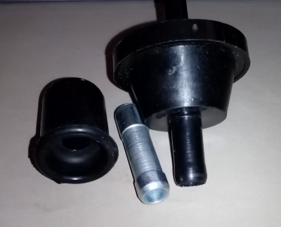

От сапуна КПП не подойдет? Или большой слишком?

У клапана диаметр 8мм и длина 18мм.
А у сапуна?

дая фих его знает. Примерить надо. Я просто как гипотезу предположил простой и доступный вариант.
Сохатый писал(а):От сапуна КПП не подойдет? Или большой слишком?
В принципе можно приспособить,но колпачок тот стальной и фиксируется обжимкой в 3-х местах по его кромке,а это неудобно.
Можно проще сделать.
Взять ПВХ кембрик диаметром 8 мм и длиной около 5 см.,нагреть и согнуть его в виде
U.
Его и натянуть на верхний штуцер клапана.
Другой конец будет вниз смотреть и вода в него не попадет.
Рена
Сообщения: 8190
Сохатый писал(а):Рена,
+100
Один к одному
В середине сапун кпп.

т808, спасибо за помощь!

Сохатый
Юбку резинки чуть подрезал, а то плотно прилегала к корпусу и воздух плохо циркулировал.
