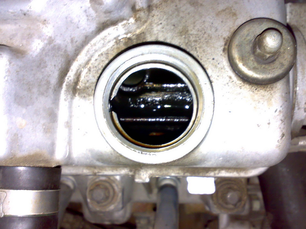

Talamaur
Вот фотка моего движка через заливную горловину, влом было крышку снимать
Размер файла: 190.23 KB
Просмотрено: 370 раз(а)
lagoda
Что намерен делать?
MPS
Talamaur Да не по детски... Я с Кастрола спрыгивал с гораздо более красивым видом. Имхо (не реклама) я бы попробовал присадку Ликви перед тем как разбирать. У них их до кучи под это дело - посильнее или помягче - лучше у них на форуме проконсультироваться - ребята там грамотные, продукцию не впаривают, если не стоит присадками сразу скажут. Но по моему хуже не будет если попробовать.
dimm33

вот в чем? что она рвать с места стала как раньше того не делала? как радует?

Да не по детски...
да че там видно)))) шучу ))))

Моя 15 раньше у отца была.он в нее с нова кастрол лил 10-40.когда клапана чел регулировал у него глаза были на лбу от чистоты двигателя.я сейчас мобил 1 лью и то в силу того что могу на работе взять на халяву.а так бы и лил кастрол.так что у кого там какие налеты наверное подделка попадается
Talamaur
Хз на счет подделки, но с кастрола я пожалуй уйду пока, надо чёт другое попробовать. Разбирать не хочу, попробую какими-нибудь промывками, сначала по-мягче, потом более жёсткие, иначе маслоприёмник можно забить или ещё чё нить. А так больше вариантов не вижу не разбирая движка.
