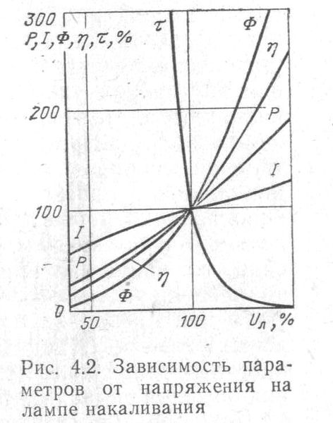

Если учитывать то, что при снижении температуры спирали её сопротивление падает можно принять 30%.

)) Если учитывать то, что при снижении температуры спирали её сопротивление падает можно принять 30%.

)! Теплоотдача лампы в корпус фары (по закону Джоуля-Ленца) падает пр.пропорционально сопротивл. и квадрату тока т.е. более чем на 65 % - т.е. блок-фара больше не «зажаривается» - что есть гуд! Но это теория. Тема меня зацепила, вечером сходил в гараж и замерил токи при заведенном дв. Ток одной стандартной лампы ДС (60Вт) получился - 4,5 А. – на одну фару, суммарный ток разумеется 9А, мощность сумм. около 126 Вт . Затем подключил лампы последовательно и ток получился 3,15 А. сумм. мощность вышла около 44 Вт. – т.е. потребляемая мощность уменьшилась на 2/3. – практика сошлась с теорией. Единственное это за падение светового потока на 90% обидно… Опыты проводились вечером! и субъективно светового потока достаточно чтобы себя обозначить на дороге и не слепить встречных водителей, а вот как днем? хотелось бы побольше отзывов. По советам из темы (если себе буду делать)думаю дополнить схему автора «днем с огнем» включением от клеммы D-генератора, для полной автоматизации. Lnur за тему «отлично»!
