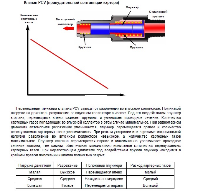

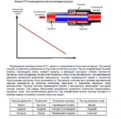

Сдается мне, что одна штуковина (картинко ниже) в твоей системе "навернулась"... Если, конечно, оная имеется. А если не имеется. то влынди куда-нить, ты мужик вумной, сообразишь, куда её прикрутить.
| КВК.jpg |
148.14 KB |
243 раз(а) |
Ситрогон
Сообщения: 783
Откуда: ЮФО
Авто: Citroen-Xantia
Нее... PCV у меня нет и небыло.
Сообщения: 17259
Ну дык и поставь!
Я вот всё собираюсь себе в матрёху влындить, да никак звёзды не сойдутся. У себя бы ставил его так: в разрыв толстой шланги с крышки головки до гофры вставил бы тройник. Прямые патрубки его соединил бы штатно. т.е. как бы срастил ими разорванную шлангу. Третий патрубок пустил бы вот через бабайку на картинке во впускной коллектор, есть на нём пустующий заглушенный патрубок.
С такой установкой про масло в гофре можно будет забыть навсегда, даже если давить будет дуром.

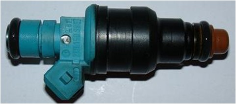

NAUexx, а какие уплотнительные кольца следует прикупить для замены на Бошевских форсунках после процедуры их вытаскивания из впускного коллектора? Старые, наверное не хорошо ставить, а новые вот не знаю, какие купить. Есть и Самарские и Бошевские, но Бошевских полно разных по артикулу, наверное разных размеров. А какие мне подойдут, - не знаю. Форсунки у меня Бошевские, похоже модели 0280158507.
Сообщения: 17259
Ажур писал(а): какие уплотнительные кольца следует прикупить для замены на Бошевских форсунках после процедуры их вытаскивания из впускного коллектора?
Ни за что не скажу... лотерея.
Ажур писал(а):Старые, наверное не хорошо ставить
Если им столько же лет, сколько авте из твоего профиля, то да.
Ажур писал(а):Форсунки у меня Бошевские, похоже модели 0280158507.

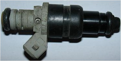

Если форсунки не менялись и они действительно бошевские, то должны быть 0 280 150 996, толстые, бирюзового цвета. Могут стоять Сименсы 6328, толстые, серого цвета.
Картинки ниже.

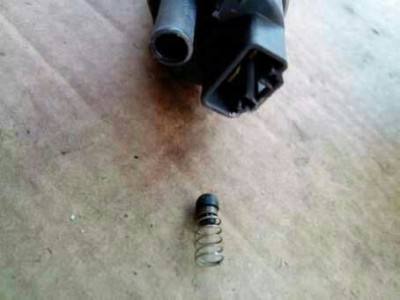

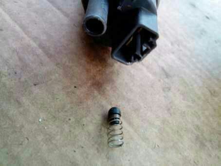

Ажур
Вот этот клапанок:
| 20170429195616.jpg |
16.84 KB |
215 раз(а) |
Сообщения: 17259
Ситрогон, а с какой целью его (обратный клапан) выбрасывать? Я так понимаю, что потом это отверстие нужно глушить намертво? Не есть гуд, имхо.
