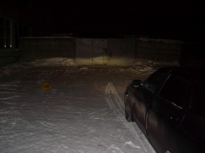

Andrew White
Сообщения: 6932
Откуда: St.P
Авто: FM4
Тоже доработал свои Киржачи. Начал делать до нового года собрал 31 декабря... Но не сразу получилось 5го января пришлось переделывать...
И тут бах такая тема решил тоже немного похвастаться...
Правда фото с дуру со вспышкой сделал.
| IMGP6503_новый размер.JPG |

Andrew White писал(а): решил тоже немного похвастаться...
Только похвастаться? Или всё-таки расскажешь, что делал?
Сделай фото нормальное без вспышки и желательно с водительского места.

Andrew White
Сообщения: 6932
Откуда: St.P
Авто: FM4
leon112 писал(а):Только похвастаться? Или всё-таки расскажешь, что делал? lol1
Тема то баянистая...
Поставил вот такие линзы Valeo от Volvo XC60
Вот так светят... Это би-линзы они и ближний и дальний(открывается шторка)
Вот ссылка из фака
Установка модулей|линз в фары киржач отчет+много фото
На 6-ой странице есть отчет об установке именно таких линз, как у меня стоят...
Светят сказка широко и далеко...
Внутри стоит ксенон с лампами D2S...
