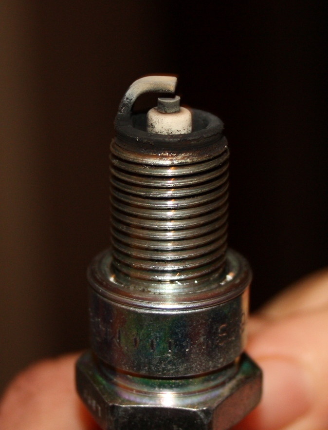

Вообщем сегодня вывернул свечи! фотки ниже. Первой свечи фото нет, так как она абсолютно идиентична 4. прошу обратить внимание на фото 4 свечи - электрод белый, так как смесь бедная (регулировал хх по несколько раз на день - итог моей борьбы с прожорством и дизиленгом, кстати сейчас его нет, но расход по прежнему большой), а сама свеча, или юбка, вообщем металлическая часть вся в нагаре, бархатном черном. Первая свеча, как я уже сказал такая же. 2 и 3 свечки, соответсвенно что в центре вполне обчные белые из за бедноты.
Еще заметил о колебаниях хх, о которых я уже говорил раньше! Сегодня хх в пробке упал до 200 -300, но после того как я вырвался на свободу, и дал ей просратся, обороты опять в течении минуты, полторы держались в районе 1000, затем слезли на 500. Однако, когда машина долго постояла, пока я свечки фотал,после этого поехал, машина прекрасно держала обороты в районе 800 -900, и даже на продоллжительной стоянке они не падали. Затем я остановился, заглушил завел минуты через 3, обороты предательски упали до 500.
Что можно сказать по свечам, кроме бедноты смеси? Как регулировать хх?, если затра опять все выставлю, на светофорах обороты в районе 1500 будут держатся и потом только до 1000 будут падать, дизелинг о5 появится, я прям уверен.
Bublic
Вообщем сегодня вывернул свечи! фотки ниже. Первой свечи фото нет, так как она абсолютно идиентична 4. прошу обратить внимание на фото 4 свечи - электрод белый, так как смесь бедная (регулировал хх по несколько раз на день - итог моей борьбы с прожорством и дизиленгом, кстати сейчас его нет, но расход по прежнему большой), а сама свеча, или юбка, вообщем металлическая часть вся в нагаре, бархатном, черном. Первая свеча, как я уже сказал такая же. 2 и 3 свечки, соответсвенно что в центре вполне обчные белые из за бедноты.

Описание: свеча 4 цилиндра, снизу черный бархртный нагар, 1 свеча такая же!

Свечи, кстати, хорошие. Видны следы прогрева, которые облетели когда мотору дали просраться.
У меня, когда карб переливал, свечи черные были. не сильно, но все же черные.
Ты диафрагму бензонасоса то проверил все-таки?
Мотор троит?

Нормальные с виду свечи, только третья какая то не естественно желтая и еще на четвёртой зазор проверяли, кажется что сильно уж электрод подогнут или так сфоткано?

Диафрагму бензонасоса проверил! все было в норме, на всяк случай поставил новую, ничего не поменялось, жрет многа! что еще проверить на предмет прожорливости, и может это как нибудь связано с плавными скачками хх??? что делать с хх, сегодня опять то 200 -300, то 500, то все 800-900! Обычно все меняется после заводки - глушения автомобиля. Но частенько все же в районе 500 держится и все! Дизелинга нет пока тьфу тьфу тьфу.
А что реально, как сказал Вячеслав Карпов регулировка хх не влияет на смесь??? как бы удивлен, всегда наоборот думал!качества чуть больше выставишь - расход больше, свечи черные, чуть меньше - расход в пределах, но свечи белые и двигатель сухо звучит.
И еще если свечи нормальные, то можно сказать в поплавковой камере все в норме?или все же иглу лучше поменять!
зазор не проверял, щупа нет! но на внешний вид, она не отличалась ничем от других

Если свечи нормальные, то значит бензин идет не в горшки. И я подозреваю, что и не в картер (он бы оттуда испарялся и обогащал бы смесь - были бы черные свечи, имхо).
А они у тебя всегда нормальные? Может такое быть, что у тебя карб то нормально работает, а то в воздушные жиклеры попадает грязь или вода и он начинает обогащать? Я думаю может, раз
