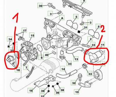

Всё же погляди на картинку во вложении: нету ли у тебя штуки №2? А то может ты не там косяк ищешь?
| ctr.jpg |

Даже и незнаю, что это за деталь

Ситрогон писал(а):Даже и незнаю, что это за деталь
Будешь у машины - глянь под капот
Так-то на картинке нарисован маразм, в здравом уме никто на один движок вкрячивать 2 регулятора не будет. Но убедиться в этом таки нужно, т.к. фганцузы - известные затейники и легко могли такую гадость сделать.

. Знаю всё, вплоть до мелочей. Нетути у меня второго рхх.
Сообщения: 17289
-Viewer- писал(а):в здравом уме никто на один движок вкрячивать 2 регулятора не будет.
Дык это (деталь №2) и не РХХ наверно... имхо - клапан какой-то, который при наступлении каких-то условий тупо открывает калиброванный жиклёрчик и пускает воздух в коллектор в обход ДУ.
А вот что за условия - это вопрос. Может вот как раз при отпущенной педальке он и должен "калиброванный" воздух пускать, сродни тому, о чём говорит
d.dmitry, предлагая приоткрыть заслонку упором или просверлить в ней калиброванную дырку?

А что это за движок, такой загадошный, с двумя РХХ? Что за мафын?
Сообщения: 17289
Ситрогон, да не РХХ это скорей всего...
NAUexx писал(а):клапан какой-то, который при наступлении каких-то условий тупо открывает калиброванный жиклёрчик и пускает воздух в коллектор в обход ДУ.
А вот что за условия - это вопрос. Может вот как раз при отпущенной педальке он и должен "калиброванный" воздух пускать, сродни тому, о чём говорит d.dmitry, предлагая приоткрыть заслонку упором или просверлить в ней калиброванную дырку?

NAUexx писал(а):Дык это (деталь №2) и не РХХ наверно
РХХ. "Щелевой". Регулярно встречается на древних немецких моторах, функционально - полный аналог GM-регулятора, который в дроссельном узле.
Добавлено спустя 52 секунды:
Ситрогон писал(а):А что это за движок, такой загадошный, с двумя РХХ? Что за мафын?
Xantia 1997 г, 1.8 103 л.с.
Сообщения: 17289
-Viewer- писал(а):РХХ. "Щелевой".
Ну, т.е. он плавно может менять эту "щель"?
Тогда в сам деле не сильно понимаю, нафига мотору два РХХ?

NAUexx Французы могут и 2 типа рхх прставить вместе)
Может при тестировании движка 1 рхх не справлялся, они добавили ещё один.
Ситрогон Той второй штуки типа рхх на шлангах, точно нет на твоей машине?
Сообщения: 17289
d.dmitry писал(а):NAUexx Французы могут и 2 типа рхх прставить вместе)
Да я понимаю, что могут... А чо не три?
Я не понимаю, нафига?
d.dmitry писал(а):Может при тестировании движка 1 рхх не справлялся, они добавили ещё один.
Хм... А дырку в канале первого не проще было увеличить?
Сообщения: 10186
Откуда: Тульская область
Авто: Passat B5 1.8T AEB
NAUexx писал(а):Ну, т.е. он плавно может менять эту "щель"?
Я точно не знаю шаговый там мотор или нет. Может и просто с разными оборотами крутится.
NAUexx писал(а):Тогда в сам деле не сильно понимаю, нафига мотору два РХХ?
См:
d.dmitry писал(а):Французы могут и 2 типа рхх прставить вместе
По части идиотских конструкторских решений жабоедам равных нет. Покемонцы нервно курят

d.dmitry писал(а):Той второй штуки типа рхх на шлангах, точно нет на твоей машине?
Не , нету. Эта Ксюха ещё старого образца. Надо будет узнать, чё эт за 'второй рхх'

Сообщения: 10186
На немцах такой регулятор установлен в единственном числе
. Дроссельный узел состоит только из заслонки, ДПДЗ и подогрева.

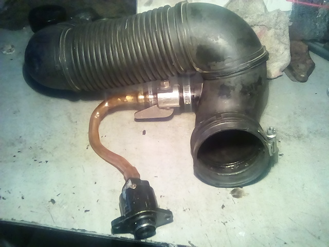

Пока суть, да дело - обратим внимание, на композицию - 'В ожидании РХХ'
. Я заглушил байпас в диффузоре дросселя. Затем протянул через корпус рхх - шланчик.. А шланчик ввёл в крантик, который впендюрил в отверстие воздуховода (ранее там был вход большой линии ВКГ) . Теперича я отрегулировал крантик на 900об, и пусть машинка так питается на хх, пока прийдёт моторчик
| IMG_20170113_152033.jpg |
163.55 KB |
141 раз(а) |
