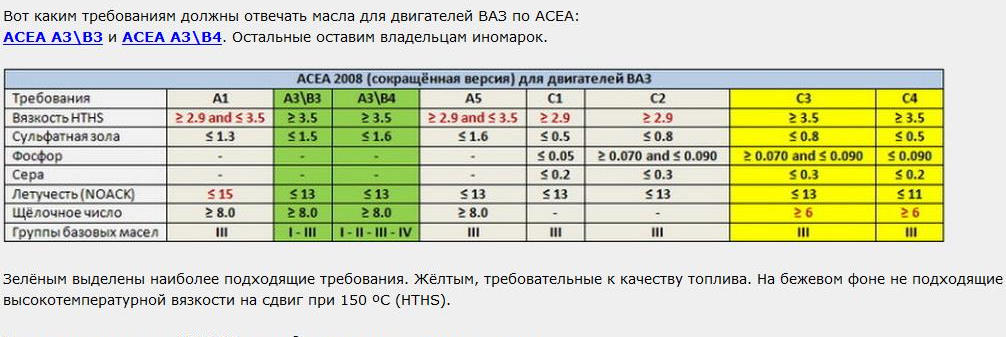

имеется Motul 8100 eco-clean 5w-30 SN C2. стоит его в 15ху залить.? или ну его на фиг?
TDream
Жидковата 30-ка, не?
тут не в 30ке даже дело. масло заточено под экологию. не буду в подробности вдаваться, в общем масло плохо в себя впитывает говно.
TDream
А С2 нам не катит...
Размер файла: 73.76 KB
Просмотрено: 486 раз(а)
ну вот. что и требовалось доказать Drinks or Beer
