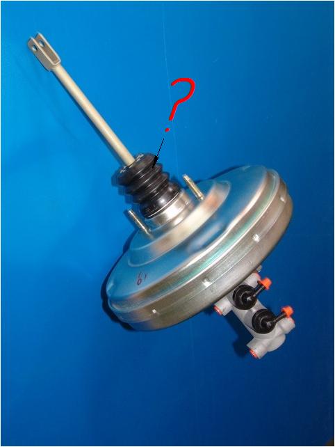

xeuhtym
Сообщения: 122
У тебя пыльник на вакуме такой был? а то я прикупил новый вакум а на нем пластмассовый чехол.
| Код резинки.jpg |
27.46 KB |
387 раз(а) |

xeuhtym
Во всех темах нафлудил.
Со старого вакуумника, отдельно вряд ли найдешь.

xeuhtym
пыльник на новый вут я брал со стока, он подошел как родной.

еще одного пыльника нет?)глянуть номерок каталожный на пыльники можешь?

Ребят поправьте тему,если будете заказывать вакуум то не заказывайте PSA 526,он без чехла штока вакуума идет,лучше заказать
TRW PSA 525 он с чехлом но шток судя по фото короче, но его один фиг удлинять так что если он и короче, то роли это не сыграет,и гтц к нему
TRW PMK 575.
Я заказал запы как в первом посте,теперь ищу пыльник)так что решать вам,а заказывать в след раз себе буду по вот этим номерам)

У меня есть вопросы. Что я должен был извлечь из этой картинки? Какую инфу она до меня должна донести?
