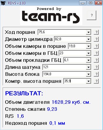

Alex.G.
Вот все твои бюджетные варианты увеличения объема
| 01.jpg |

Пля пипец опять ты поршни сюда от 16 вэ пихнул, ну давай етпа глухня, собирай свой мотор со степенью 15 только потом не жалуйся что свечки в капот повылетали
