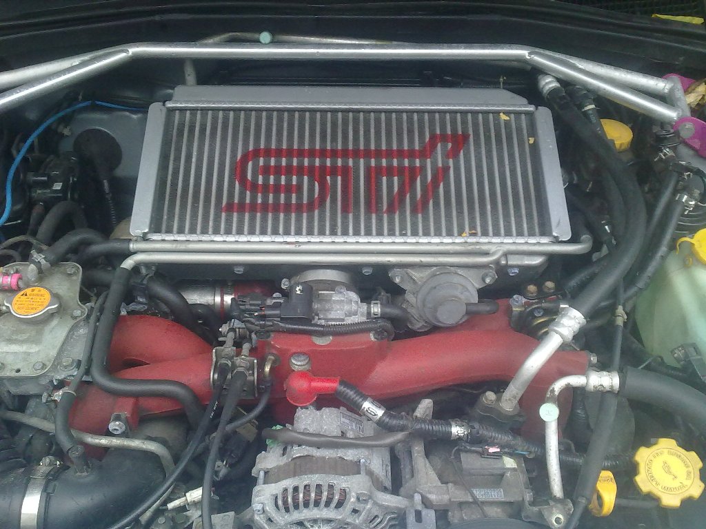

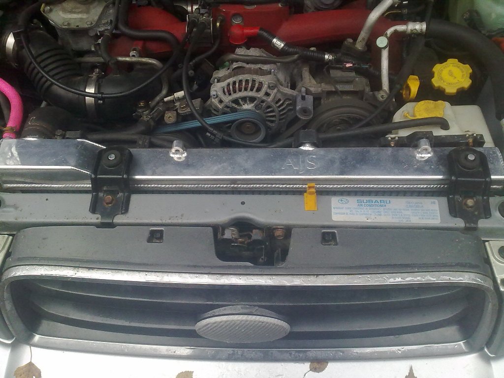

И вот наконец под капотом поселился долгожданный EJ207 с твинскроллом VF37 и толстый цельнолюминевый радиатор... Ну и бампер поставил наконец новый)

webmines
вот это ништяг.
Ты только сразу не продавай его

Сообщения: 9990
webmines
Автомат оставил?

Красиво смотрится, интересно как едет.

Сообщения: 5210
Автомат оставил. Это мой главный принцип построения данного аппарата) Именно поэтому с мотора будет снято только 300 сил - ровно столько переварит АКПП без усиления, а так на этой турбине снять на 95 бензине можно 320-330 сил, на 98 - до 360... Возможно в последствии усилю АКПП, более глобально займусь выхлопом, но пока и так сойдет)
На данный момент дуем всего 0,7 бара (прикатываем мотор + нужно кое что поменять по датчикам прежде чем настраивать на большее), далее будем дуть 1,25. Уже сейчас даже на 160 при тапке в пол разгон очень бодрый и в сидение вдавливает... а уж со 120 выходить на обгон колонны машин вообще приятно - если раньше обгон занимал много времени, то сейчас нахождение на встречке минимально по времени... Ну и ведем поиски слабых мест - где какой шланг прохудится или еще что попросит замены

Я невкурил ты мотор свапнул? Или турбину тока с кулером?
