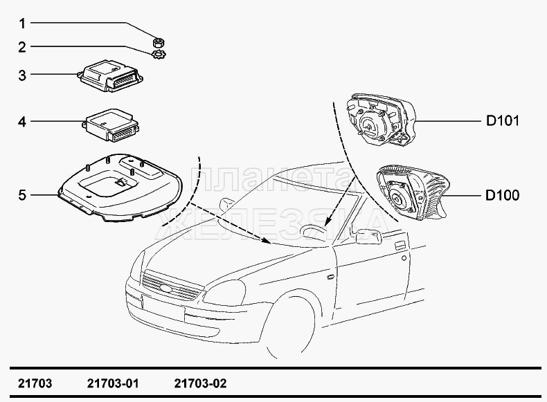

Интересно, у матрешек есть крепление для блока контроля ПБ? На рисунке это железяка №5. Нащупать её легко можно сняв панель у левой ноги переднего пассажира. Она окрашена в серый цвет и видны шпильки.
Ценная инфа по установке и снятию ПБ:
http://narod.ru/disk/31587073001/%D0...D0%B0.doc.html

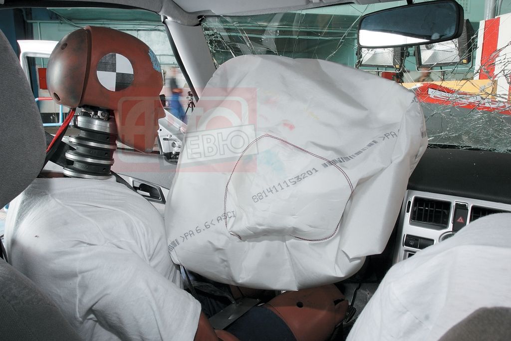

Вопрос:
В чем разница двух подушек безопасности водителя нормы и в люксе?
Как вариант, подушка водителя в люксе меньше, т.к. две подушки одновременно раскрытые в салоне за доли секунды создают избыточное давление в салоне способное повредить слух и зрение - т.е. вызвать контузию. Что скажете, Гуру?
В состав одноканальной системы НПБ входят:
- модуль газогенераторный (МНПБВ) – 1118-8232010-00;
- блок управления системы надувных подушек безопасности – 2170-3824010-01;
- соединитель с устройством вращающимся – 2110-3709315-00/1118-3709315-01;
- колесо рулевого управления с включателем сигнала – 1119-3402012-00.
В состав четырёхканальной системы НПБ входят:
- модуль газогенераторный (МНПБВ) – 2172-8232010-00;
- блок управления системы надувных подушек безопасности – 2170-3824010-11;
- соединитель с устройством вращающимся – 2110-3709315-00;
- колесо рулевого управления с включателем сигнала – 1119-3402012-00;
- модуль надувной подушки безопасности пассажира – 2170-8233020-00;
- ремень безопасности передний правый/левый 2170-8217020/21-10.

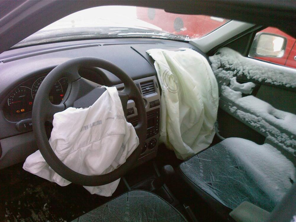

leon112
badboy2115
Вроде стекла все на месте. Откуда снег в салоне?
badboy2115
leon112 писал(а):
badboy2115
У двери верхнюю часть вывернуло.
Удар пришелся по касательной с частичным перекрытием фронта вот и сработали подушки.
Эх... такую красавицу испортили. cry
Да так покопать в матрешке (ну и не только в ней) много чего рассчитывали запихнуть))
А может АБСку еще поставить?

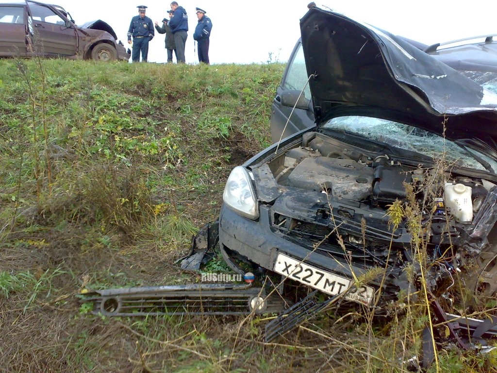

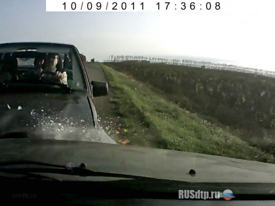

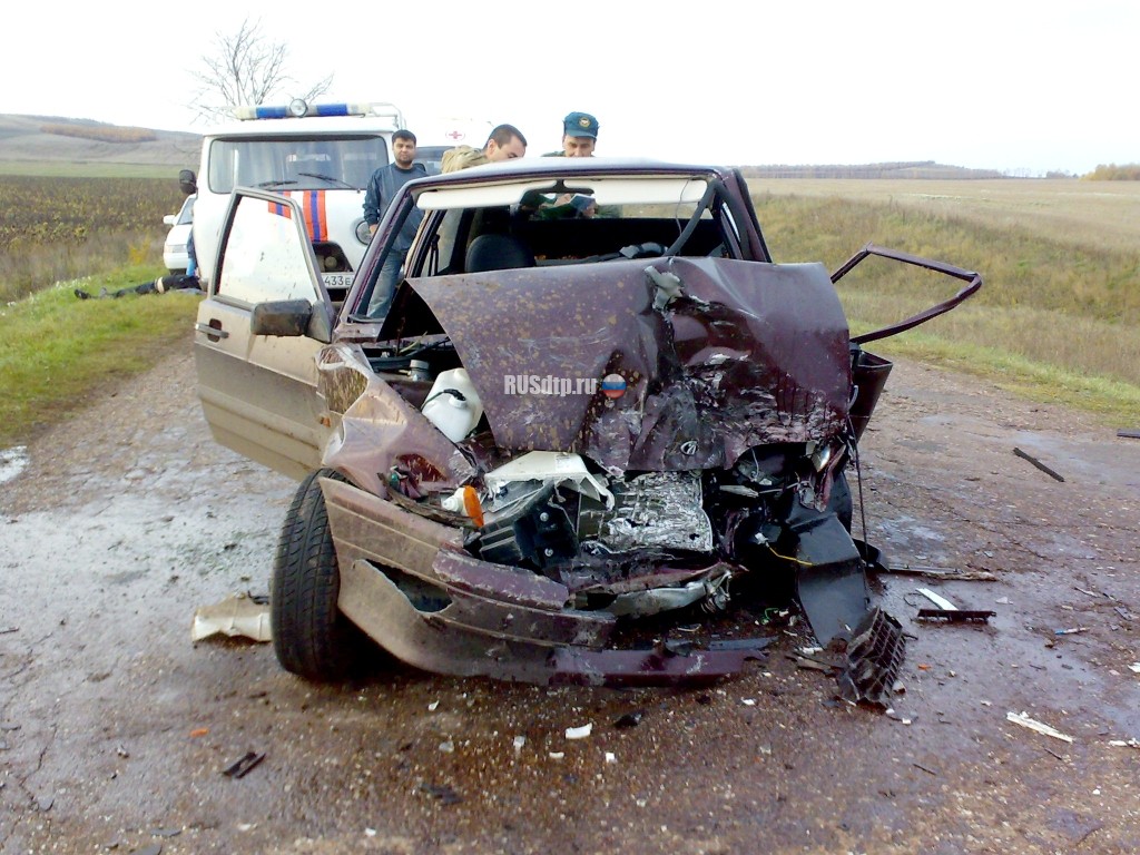

CROU писал(а):
badboy2115 респект и уважение от меня тоже,я бы наверно не созрел на такое....прочитав тему поискал краш тесты приор и вообще стало грустно от тазопрома.....попался смертельный краш тест четырнадцатой(я так понимаю там подушки нет и водитель выжил) и приоры с раскрытой подушкой -водитель приоры погиб....смотрел видео-на дороге сухо-на встречке водитель четырнадцатой растерялся по полной...-в принципе,если б прижался к своей стороне- теоретически могли бы трое разъехаться....по времени от момента изменения дорожной ситуации до лобовухи около двух секунд...прыгать с дамбы регистратору тоже неизвестно спасло бы жизнь-уклон большой-наверняка пошел бы кругами...т.е шансов на выживание никаких http://www.youtube.com/watch?feature=player_detailpage&v=dP4erxaBKQY
http://rusdtp.ru/3998-smertelnyy-krash-test-lada-priora-vs-vaz-2114.html внимание на ютубе видео,если у кого трафик трафик дорогой
Да... Посмотрел... Жесть. facepalm
Давай порассуждаем. Сработали обе подушки - люкс! Чепырщик на тормоз резко нажал и его выбросило на встречку. Ремнём он пристёгнут был... Лишний раз убеждаюсь, что не надо сворачивать вправо от удара, а в лобовой таран идти чтобы кузов полностью сопротивлялся удару, а не одна водительская сторона, но там за доли секунды срабатывает инстинкт...
Тут-то и кроется секрет живучести водителя чепырки, что его машина пошла на сминание всем передком, даже движок придержал сминание, а приора всего лишь с 10% перекрытием передка и это видно на последнем кадре, из-за чего приора получила "вращательный" импульс и вылетела с трассы на обочину встречного транспорта развернувшись на 360 градусов! Чепырка получила удар не как об глухую стену, а как бы продолжила движение после удара т.к. препятствие (приора) крутанувшись ушло в сторону (это видно на фото, что приора на полкорпуса перекрывает чепырку после столкновения) и этот факт тоже смягчил удар. Водитель приоры ударился головой о стойку и получил травмы несовместимые с жизнью, а руль с раскрывшейся подушкой не помог в данном трагическом случае, а помогут лишь боковые подушки, что усиленно ставят на дорогих иномарках... Good
В доказательство моих доводов служат другие фото где видно как разбита морда у чепырки и что она почти целая у приоры (даже номер не помят).
Вывод: не прав ты CROU что кузов сильнее у чепырки. Чепырка в априори слабее приоры и даже девятки! Вот если бы "лоб в лоб", то водителю приоры даже помощь медиков не понадобилась, а мудака-чепырщика долго собирали бы по кусочкам в салоне.
Описание: Последний кадр.
