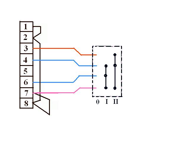

Мужики! Ковырял сегодня десяточный замок зажигания - и вот расстреляйте меня - я не понимаю как вы его так лихо ставите и у вас всё работает. Поясню.
Та фотка, которую выложил Rowdy на предыдущей странице ни фига не совпадает с тем, что я кручу в руках. Возможно в десятках изменилась схема, не знаю.
В общем, фикус в следующем:
1. у нас (в самарах) стартерный провод в колодке имеет номер 5, в десяточном же замке он 3-й.
2. Два синих провода (№ 4 и 6) это аналоги наших 15/1 и 15/2. При повороте ключа в положение "Зажигание" на обоих этих синих проводах появляется плюс, а при дальнейшем довороте в положение "стартер" на 6-м плюс пропадает. То есть в ответной части разъема будет обесточиваться сине-черный провод который отвечает в частности за зажигание.
3. На фотке Rowdy эти два синих провода вроде бы соединены перемычкой, хотя на моем замке ее нет.
Вывод: либо для самар производится какая-то адаптированная версия десяточного замка, либо, последние года в десятки устанавливается замок отличный от того, который я сегодня ковырял.

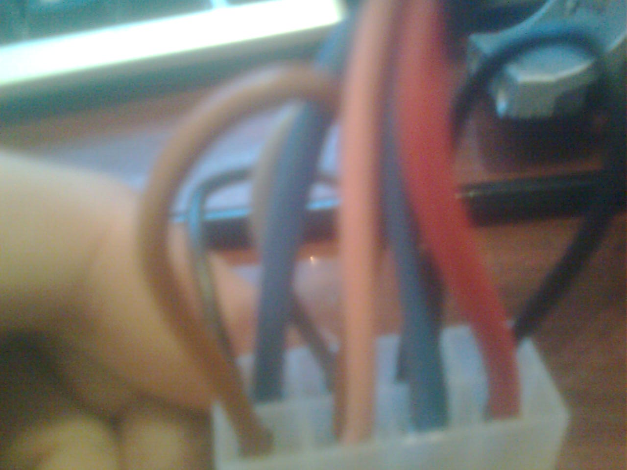

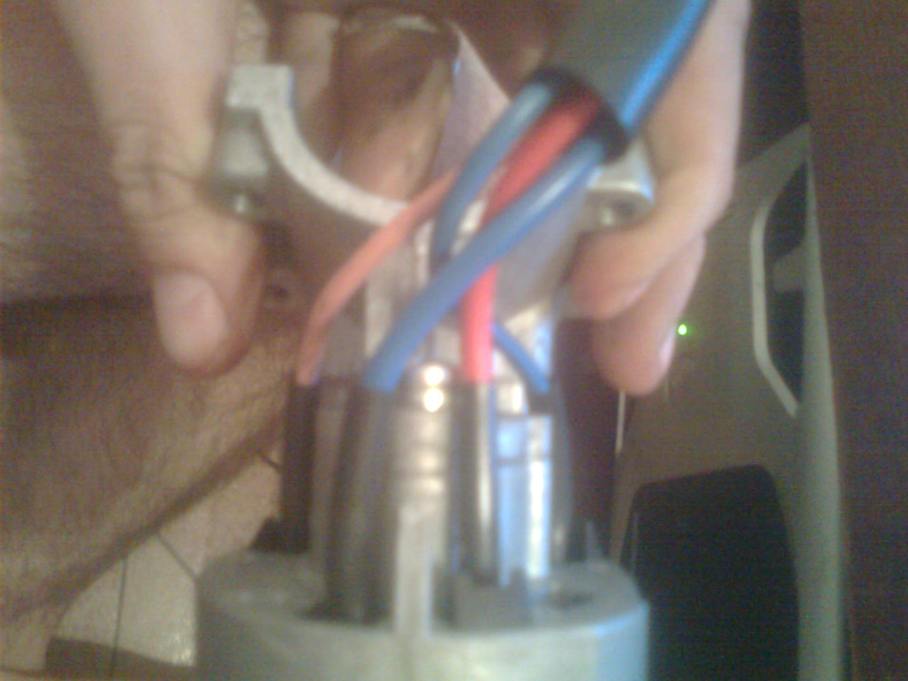

Блин ну вот фотка моего зажигание что я щас поставил......вот он!!!!Там на самой контактной группы всего лишь 4 провода))))))))
КАк теперь мне провода к реле подключатЬ!!!!!!!!!!!!!!!!!)()))))))))Какие куда на реле кидатЬ!)))))))))))))
Описание: четко видно же их))))))))!!!!!!!!!!

Описание: это фишка от замка зажигания!!!!

Описание: второй вид от замка зажигания!!!!фишка)))))

kotmu, они там оба синие. Вот я разрисовал замок, который сегодня разбирал. Блин, чё-то цвет исказился - провод от контакта 3 должен быть КРАСНЫЙ

Rowdy, у тебя на разъеме два синих провода соединены пеермычкой?
Rowdy
)на фотке не видно))а снимать снова зажигание))))))Уже устал)снимишь сидишь как дурак))ждешь ответа помощи ни кто не отпишется утром снова собираешь)

Скажи только одну вещь - в какой из синих проводов замка переходит в разъеме в машине сине -черный провод. или выложи фотки той половины разъема - которая в машине осталась.

Сохатый
Yurik 999 писал(а):
Для всех остальных в десятом замке нет группы 30/1 - 15/1,
Глянь на мой рисунок и попробуй дать внятное объяснение этому. Wink Единственное моё предположения, что на старых десятках были замки отличные от тех, что продаются сейчас.
