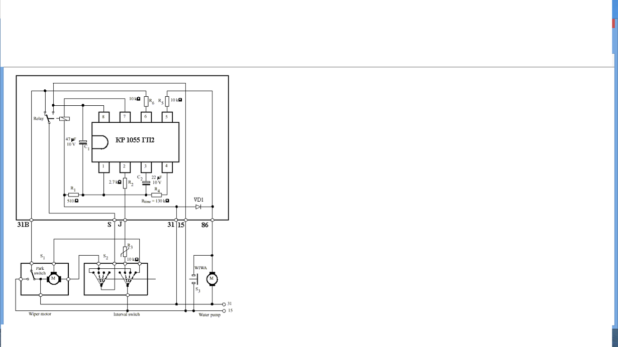

Нашел схемку в своих закромах:
дворников R3 10 кОм..png |
52.84 KB |
33 раз(а) |

Сообщения: 16004
Здесь "лежит" схема всех возможных доработок этого реле.

И так. Я Чот не понял вот чего. На пине номер 5, микросхемы u624, просто входной компаратор?
Короче пришло 8вольт - сравнили =подходит, запустили щётки..

Сообщения: 16004
Festival58 писал(а):На пине номер 5, микросхемы u624, просто входной компаратор?
А тебе не пофиг, чо там, в "чёрном ящике" то? Ремонтировать микруху что ли собрался?
Главное - дал "+" на вход, получи "+" на выходе с задержкой в 0,5 сек.. А уж как и с помощью чего такой алгоритм реализуется - по барабану.
Festival58
На форуме 9 месяцев
Сообщения: 868
Откуда: 58rus
NAUeex
Цитата:уж как и с помощью чего такой алгоритм реализуется - по барабану
Не, это не понашему.
Задержка то ясна.
Всё там завязали на кондер времени... Жаль что схема внутреннего устройства не показана более детально
Сообщения: 16004
Festival58 писал(а):Жаль что схема внутреннего устройства не показана более детально
Внутреннего устройства чего? Микрухи? А оно тебе зачем? Надеешься путём коррекции цепей внешней "обвязки" менять задержку?
Ну дык ищи в тырнете даташит именно на эту микруху.
