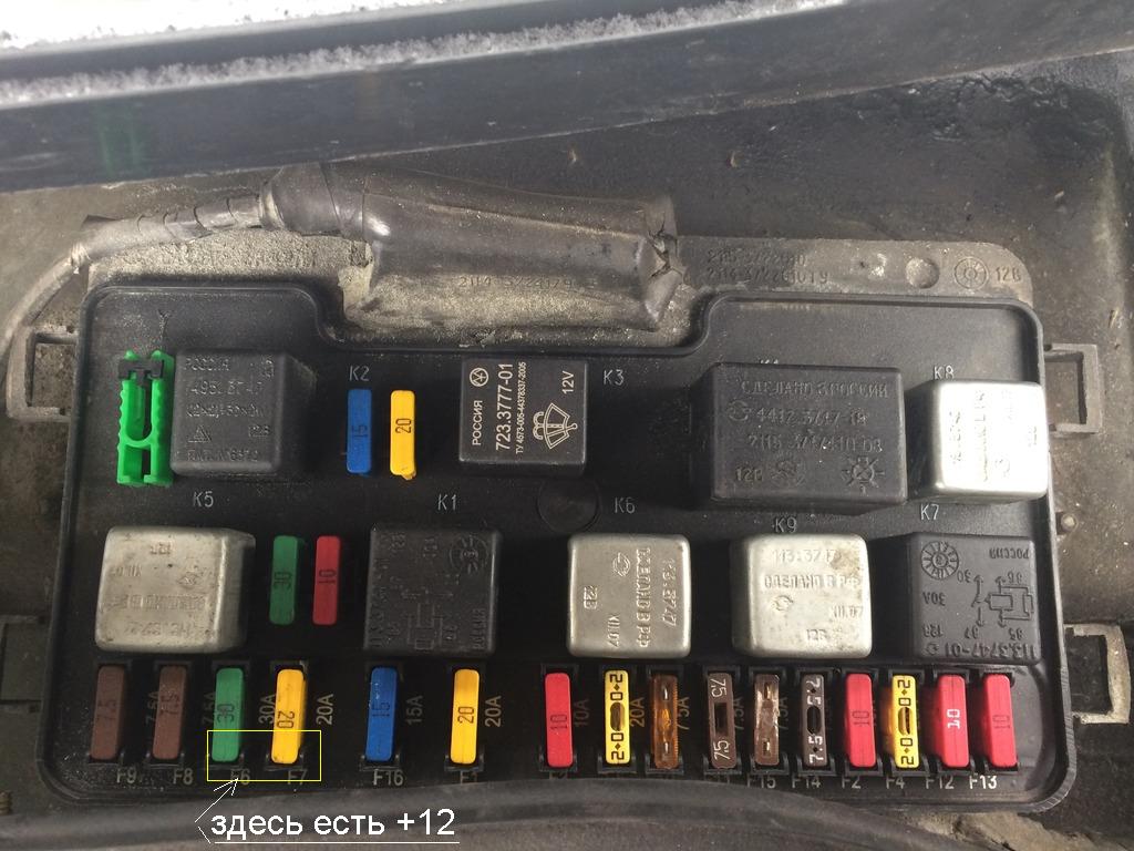

Значит проверил. Вытянул F7 (20А)- печка дует, напряжение на нижней стороне предохранителя.
По идеи, когда я должен включить зажигание напряжение должно появиться и со второй стороны... Кто-то кинул соплю на одного из потребителей предохранителя F7... или в монтажном блоке...

Asup писал(а):напряжение на нижней стороне предохранителя.
Это если от крыла что ли смотреть?
Надеюсь при выключенном зажигании?
Asup писал(а):Вытянул F7 (20А)- печка дует,
Значит реле не виновато,а питание попадает либо внутри ЧЯ,либо в цепь напрямую плюс кинули,например непосредственно на переключатель печки.
Asup писал(а):когда я должен включить зажигание напряжение должно появиться и со второй стороны..
Да,должно.Проверь это.

Да, при выключеном. Напряжение на на конце предохранителя который ближе к двигателю.
Asup писал(а):Напряжение на на конце предохранителя который ближе к двигателю.
Теперь,благо фотке,понял.
