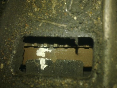

и так метки... вот о чём говорил...

Описание: рв
Размер файла: 70.29 KB
Просмотрено: 226 раз(а)
Описание: маховик (не знаю откуда там столько песка и чё он ржавый)
Размер файла: 88.97 KB
Просмотрено: 241 раз(а)
Mostmajor
на 2ом фото нет метки на маховике, а если и есть - та белая мазня, то уже не по меткам.. На малом шкиву ГРМ внизу тоже есть метка, только надо снять шкив-демпфер привода генератора.
Arichikari
не помню точно, но кажется что маховик крутили полностью, и не один раз, и "впадины" (метки) такой которая на всех фото что я видел не обнаружили даже в присутствии мастера...
я хз, если фото увеличить может вот Это метки? (прилагается)

ведь если метки на фото нет, она же бы вообще не заводилась? или работа мотора была бы крайне хреновая... а мы говорим о "Троении" мотора...
на свечах при этом чёрный нагар... мож глянуть чего под крышкой клапанной? всё равно собирался заменить прокладку....
или это он искал так впадину... помню что ковырял чем то...
к стате, 1 цилиндр при таком положении, наверху...

ksv71
все там есть просто мазнули левее риски facepalm , метки кстати верны .

1973qwert писал(а):
осле поездки в 10-ть км или полчаса работы двигателя свечи должны быть просто беленькие как из упаковки.
фото сделаю сегодня продемонстрирую чем описывать.
