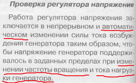

Sokol777 писал(а):http://www.12v.ru/site.xp/050054049124050050048124.html вот такой регулятор сам поставил он штатный встает на место таблетки
Просмотрел твою ссылку на РН 3х-режимный штука конечно заманчивая, но боюсь не подойдёт.Как я понимаю регулятор напрежения в генераторе, то есть штатный
как бы это сказать, делает срезы пиковых напрежений автоматически и управляю я этим процессом дистанционна из салона авто педалью газа и включая и отключая
потребителей, и делает это в диапозоне от 13.2 до 14.7. 3х-режимный регулятор как я понимаю заставляет генератор работать постоянно на пиковых напрежениях
независимо какие обороты на двигатели и генераторе, поэтому у тебя на холостых при включенных потребителях всегда будет 14.5 а у меня 13.2.
Мой регулятор погасит пиковое напрежение и сохранит ресурс генератору, а вот твой будет работать на износ укорачивая ресурс генератора и чтоб схранить генeратор, а зодно ещё
сеть и аккум. от пренапряга и перезаряда, нужно в зависимости условий эксплуатации открыть капот и вручную выбрать режим регулятора напруги, да ещё в зависимости от сезона на улицы.
Ниже я привожу скрин который уже выкладывал и который назвали морально устаревшим.
| Снимок.PNG |
89.49 KB |
312 раз(а) |
ты в чем то и прав но все ставиться от температуры окружающей среды можно поставить и 14.7 при морозе а можно и поставить 13.2 при тепле просто все завит от потребителей включеных зимой например печка и прочее а летом мне приятней ездить с открытой не много форточкой и перезаряд не будет идти ввиду того что 14.7 это нормальное токо применение для аккума я же уже писал что у меня на новом нассан тиида выдает на холостом 14.6 так что при оборотах я тоже думаю 14.7 и ничего в этом нет

Bosoi писал(а):3х-режимный регулятор как я понимаю заставляет генератор работать постоянно на пиковых напрежениях
независимо какие обороты на двигатели и генераторе.
Бред полный.
Захочешь заставить работать генератор на пиковых напряжениях - подай на щётки РН полное напряжение 12В от АКБ и получишь 20-25В на выходе генератора.
Хватит бредить, изучите уже вопрос!
http://autolada.ru/viewtopic.php?t=209005

Почему же разработчик генераторов ушёл от 3х-режимника если это оптимальный вариант?
Тема конечна интересна из разряда впихнём не впихуемое или мы лучше производителя знаем как должна работать техника отсюда и все траблы.
На ниссан тииду денег нет, будем обсуждать на что есть.
