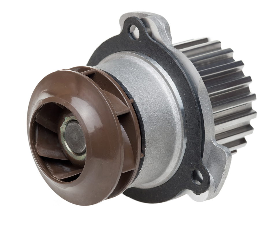

Судя по году авто и модели двигателя у тебя стоит 21082-ой термостат. Схема подключения заводская или нет? У меня была похожая проблема. Ранней весной ещё до жары поменял подтекающую помпу ТЗА на Лузар-Турбо, поставил термоэлемент тоже Лузар. Всё было нормально, пока не было сильной жары. А потом началось. По трассе на 4-ой передаче при движении до 100км/ч температура по БК 90-91 градус. При переключении на 5-ю на скорости 110-120км/ч температура резко поднималась до 99-103 градусов. Первым проверил термоэлемент в кастрюле. Температура начала открытия 84 градуса, при кипении открывался полностью. Потом проверил радиатор. При промывке оказался чистым, перегородка между патрубками целая. Проверял так: набрал в радиатор воды, на один из выходов радиатора поставил заглушку и поставил вертикально выходами вниз. Через пару часов проверил, из второго выхода ничего не вытекло. Всё собрал на место. Я стал грешить на помпу, решил что пластиковая крыльчатка разлетелась. На это указывал и тот факт, что при пережатии верхнего патрубка радиатора даже при прогазовках давления не ощущалось, т.е. циркуляция через радиатор была очень слабая. Снял помпу, крыльчатка оказалась на месте. Я уже не знал на что и думать, а потом вспомнил, что перед зимой уже по холоду подцепил расширительный бачок по калиновской схеме через тройник на нижний патрубок радиатора. Собрал всё по заводской схеме, и проблема исчезла. На оборотах 2000-2500 верхний патрубок радиатора пальцами фиг продавишь. И температура нормализовалась. Почему такое изменение схемы так повлияло на циркуляцию, я так и не понял, да и некогда было дальше ставить эксперименты. Сейчас дома стройку затеял, так что на эксперименты пока времени нет.
Петрович , ты вроде бы тоже расширительный бачок цеплял по калиновской схеме, у тебя таких проблем не было?
А помпу ставил такую, 2000 тысячи - полёт нормальный.
