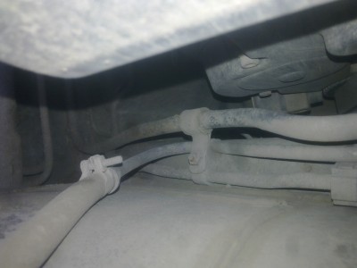

Ну если не трудно,завтра сможешь сфоткать как проходят шланги высокого давления,как и на что крепятся они? Drinks or Beer

Попробую, главное не забыть.

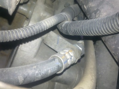

Описание: Подвод магистрали высокого давления к рейке
Размер файла: 244.26 KB
Просмотрено: 198 раз(а)

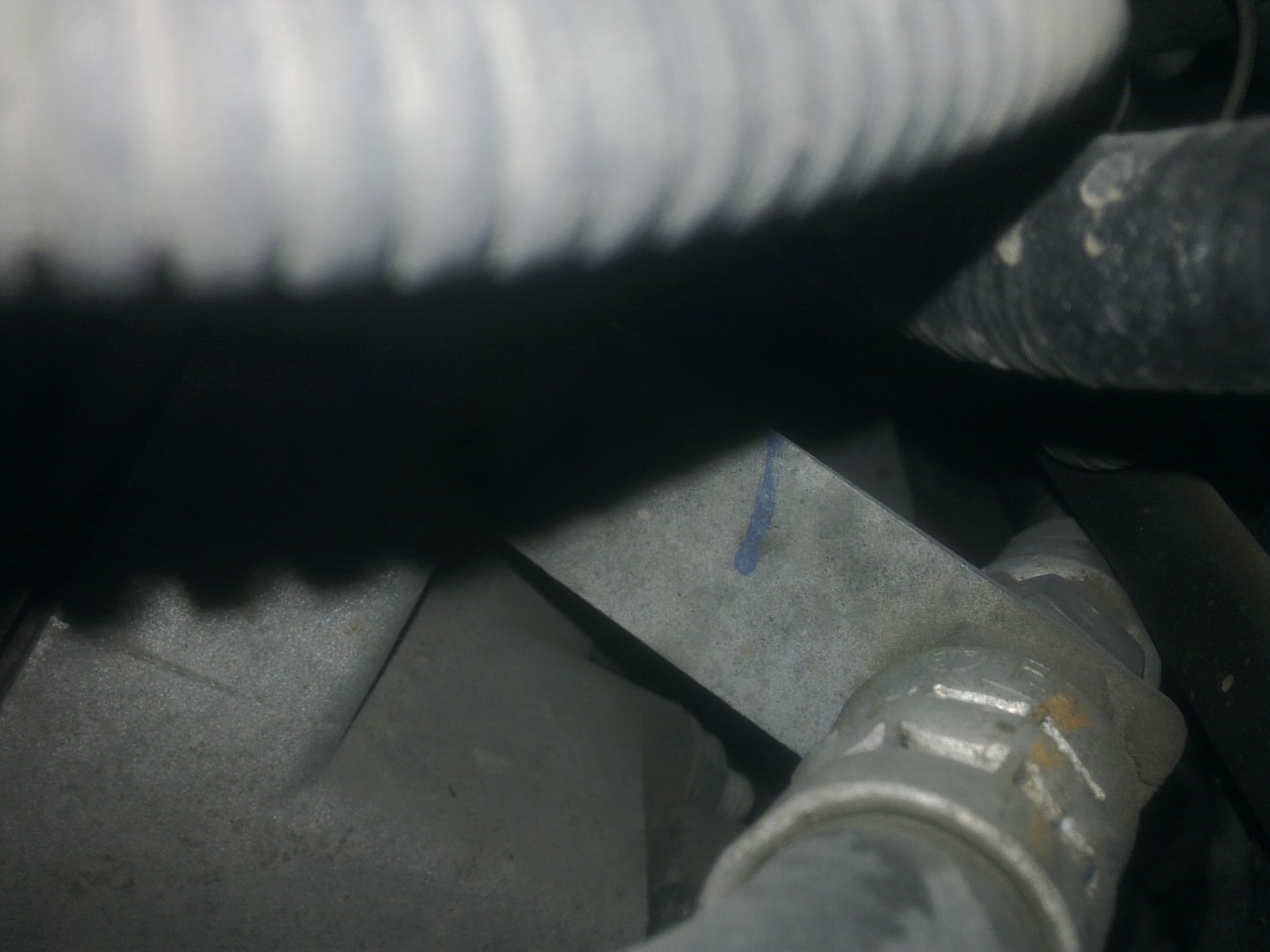

Описание: Кронштейн соединения шлангов высокого давления с креплением к картеру сцепления
Размер файла: 268.96 KB
Просмотрено: 186 раз(а)

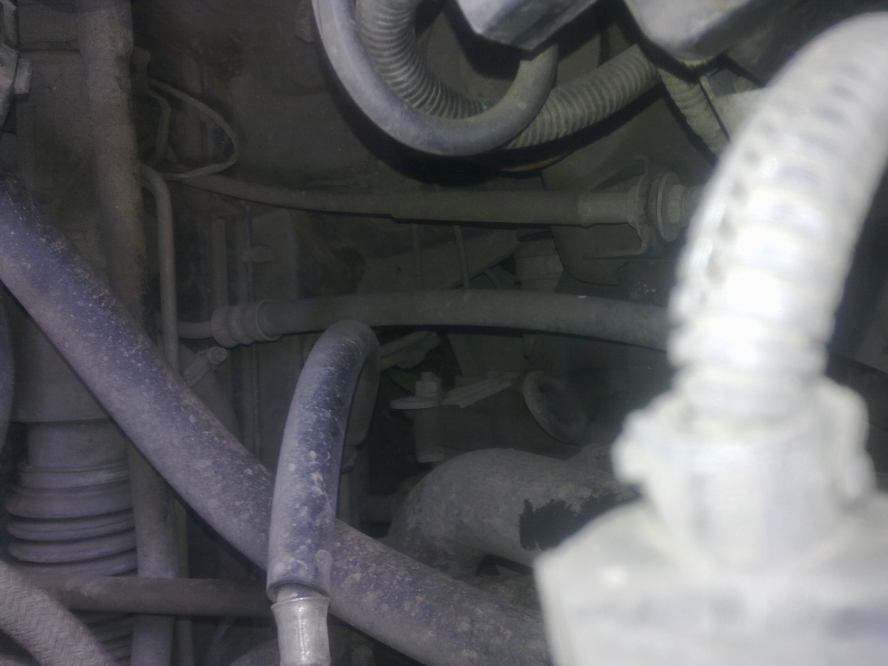

Описание: Тот же самый кронштейн. Больше никаких креплений шлангов высокого давления нет.
Размер файла: 219.49 KB
Просмотрено: 182 раз(а)

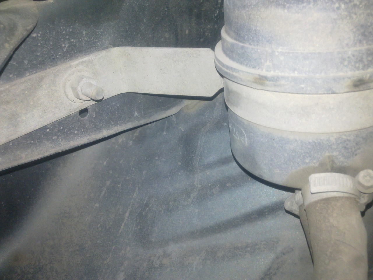

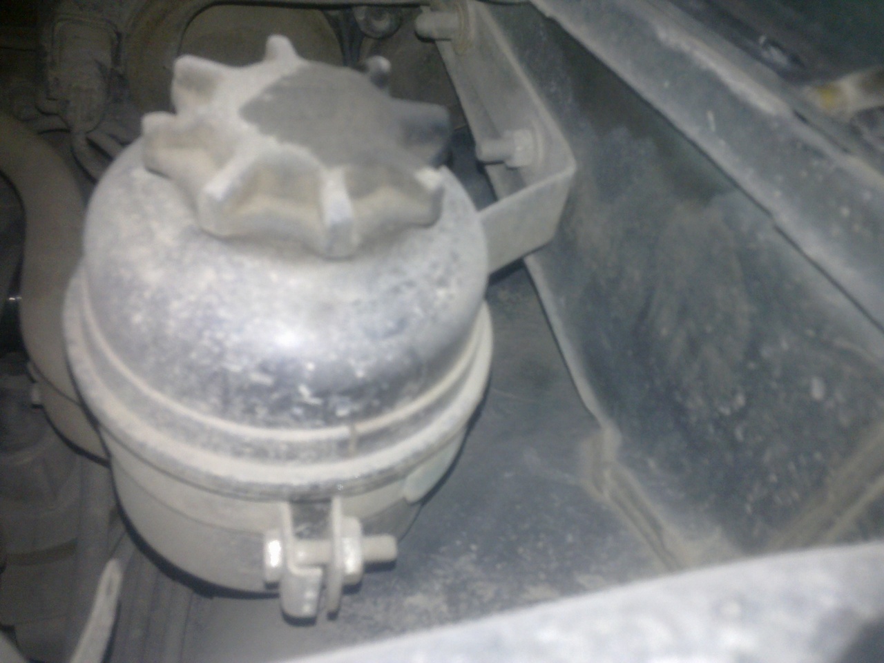

Описание: Крепление шланга от бачка ГУРа к насосу ГУРа на кронштейне генератора.
Размер файла: 287.5 KB
Просмотрено: 185 раз(а)

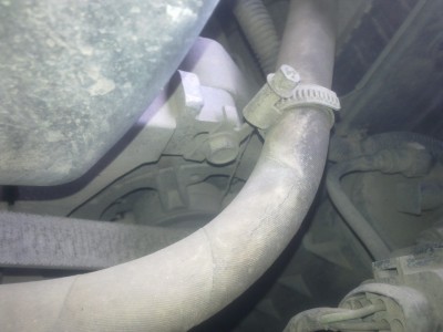

Описание: Крепление трубки обратки с рейки на правом лонжероне. Та, которая ближе к двигателю. Трубка идет на бачек ГУРа и соединена с ним куском шланга.
Размер файла: 240.02 KB
Просмотрено: 181 раз(а)

Спасибо большое Drinks or Beer ,я уже думал уеду с работы так и не дождавшись фоток hehe .Кронштейн на шланге высокого давления у меня есть,остальное вроде бы тоже понятно.Завтра вечером начинаю разбирать Drinks or Beer hehe

Кстати. Вспомнилось, что изучая распиновку мозгов натыкался на нечто вроде "запрос включения гидроусилителя". Слазил освежил впечатления - действительно, 76-й контакт называется как "Вход запроса усилителя руля, акт. уровень - высокий". То есть в теории на этот контакт надо давать +12 чтоб мозги учитывали влияние насоса.
Насколько сия "доработка" необходима я не знаю, т.к. сам не сталкивался, однако пошурши поиском на эту тему.
