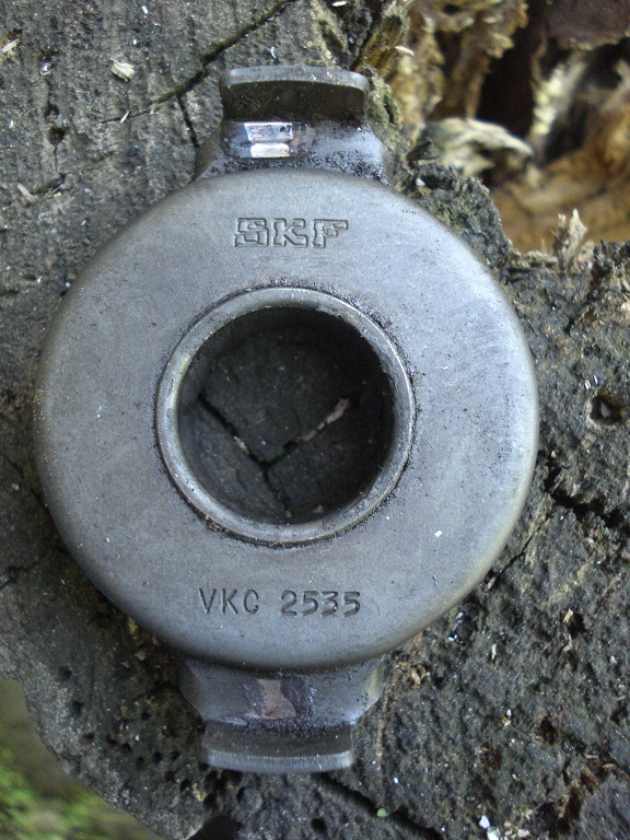

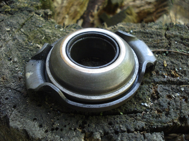

снимал на днях коробку для замены заднего сальника КВ,оценил состояние маховика,корзины и диска(об этом в другой теме),пощупал выжимной.Вращается легко,без заеданий и шума.Сравнил с таким же новым,есть совсем минимальный люфт,у некоторых новых такое видел,но всё же решил поменять,всё равно лежал новый в запасе.Из-за сцепления не так обидно коробку ворочить,как из-за выжимного.И тот и тот выжимной SKF
VKC 2535.Пробег 71500км,без нареканий.А то,от чего первое время прошлый раз исходили странные звуки-не выжимной,а чего не буду говорить,а то засмеёте еще)
На фотке снятый SKF
