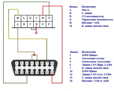

Рена
Сообщения: 8190
Меняю разъём GM-12 на OBD-II.
Вот думаю куда в OBD-II присобачить "+" с бензонасоса и вроде один с СО потенциометра.

Спиди Гоньсчег

Рена
Сообщения: 8190
Спиди Гоньсчег
Спасиб, поправил схему.
Теперь остался один не понятный белый-синий бело-серый вроде, на колодку ЭБУ не звонится.

Рена писал(а):остался один не понятный белый-синий бело-серый вроде, на колодку ЭБУ не звонится.
А может плохо звонил?
Проверь его на пине 13 ЭБУ (L-line).
