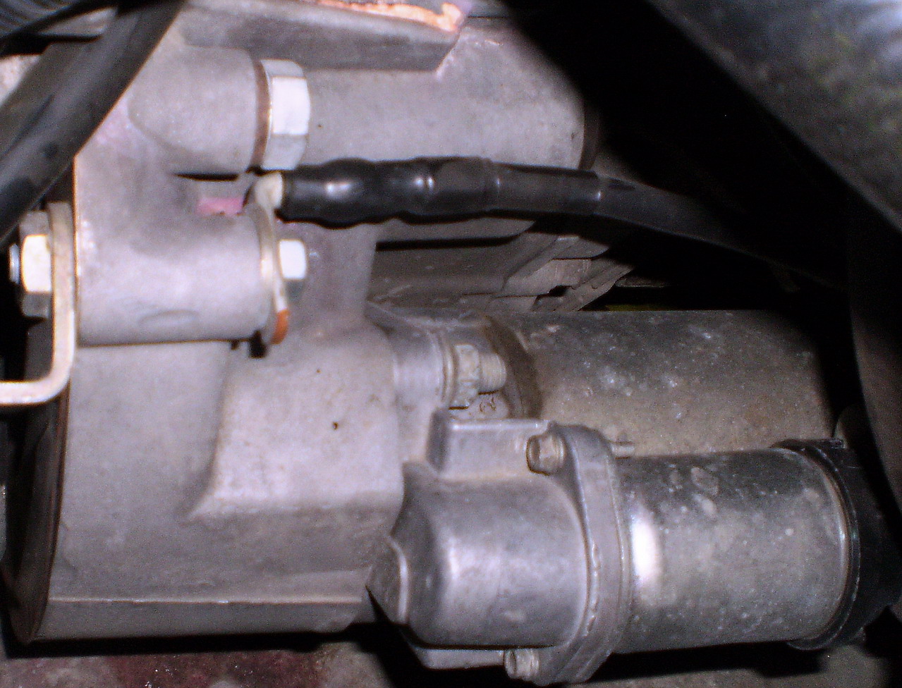

На тринашке я эту стартерную массу прикрутил к КПП, под болт крепления кронштейна катушки зажигания.
P.S. Ещё между корпусом генератора и шпилькой минуса АКБ на левом брызговике установил провод ПуГВ 1на10.
Падение напряжения на АКБ при полной нагрузке стало три соточки!
Удобнее к передней шпильке стартера.
Сергей050582
да что с вами не так? чем масса штатная на гбц где термостат вас не устраивает? или у всех большое сопротивление между гбц и блоком..
п1627кк
т808, так шпилька стартера М10, нужно растачивать наконечник, мало тела на нём останется.
А вот болтик как раз М8, к тому же падения между КПП и корпусом стартера при его прокрутке нет, даже из стоячего (заторможенного) состояния, проверено.

п1627кк
М8 там с гайками на 13мм.
т808, не, двигатель 11183.
Под стартер две шпильки М10 с гайками на 17.
Размер файла: 345.28 KB
Просмотрено: 149 раз(а)
п1627кк писал(а):
двигатель 11183.
Тогда понятно.
п1627кк писал(а):
стартер две шпильки
Стартер десяточного типа,с хоботом?
п1627кк
т808, я х.з., так было с завода. Что есть "хобот"?
п1627кк писал(а):
х.з.
Такой?
п1627кк
Такой?
т808, понял, о чём ты. У меня не ржавый.

Сергей050582
на фото стартер от 2110 КЭП gpn у того что от 2109 у него передняя втулка в кожухе сцепления находится , что кстати плохо ибо если че менять ее facepalm
п1627кк
Сергей050582, я очень сожалею, но в данной теме речь идёт не о ВТУЛКАХ,
а о МАССАХ, однако.
