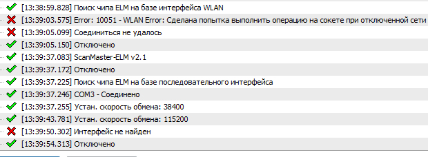

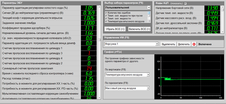

Сегодня тепло +, потащил ноут к машине, сканмастер не захотел подключаться, пришлось снова тащить ноут домой и качать опен диаг фри.
С горем пополам подключился, начал запускать двигатель и тут выскочила ошибка Р0133 медленный отклик на состав изменения смеси, авто пускалось туго и завелась не сразу. Заглушил, пустил вновь пустилась нормально. Нагнал температуру ОЖ, посмотрел насколько понимаю параметры. Даже скрины сделал какие то.

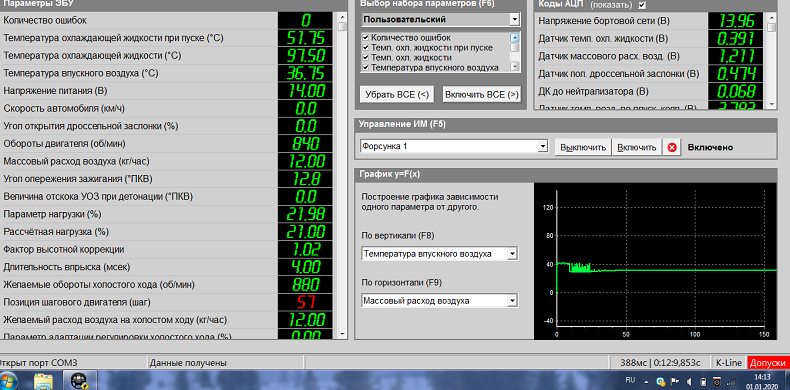

С Наступившим! Drinks or Beer
Мне не нравятся:
1. Шаги РХХ (завышены)
2. Время впрыска (большое)
3. Текущая и аддитивная коррекции (обе в плюсе)
4. Период сигнала ДК до нейтрализатора (слишком большой, ДК сильно "тормозит").
Что бы делал я?
1. Изо всей своей дурацкой мОчи искал бы подсос.
2. Если п.1 результата не дал, разбирался бы с топливоподачей.
3. Вне зависимости от п.п. 1 и 2 подменил бы УДК... Он работает, но он "тормозит".

Можешь сказать как через сканмастер с эбу связаться, пишет вот такую хрень, че ему еще надо. Прога что чипа в шнурке не видит.

По Сканмастеру он работает только по EML 327, а у меня адаптер VAG KKL. Нужен другой адаптер, ладно будем опен диагом пользоваться.

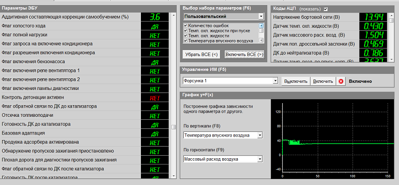

Машина 2114, 2010г, 1.6. ЭБУ бош. Установлено гбо
Беспокоит то, что на при работе на бензине движка плохо работает, да и расход для меня просто огроменный.
Вот скрины с елм
Показания дмрв, в АЦП - 1,016
Скрины сегодняшние , после устранения подсосов (было не много). После чего кстати, работа движка по-моему прям лучше не стала
А вот показания на газу (второй скрин)
Особо и не разбираюсь, но чую что дмрв живой, вполне, (а думал то что помер). Получается что При работе движка на бензине, что то чудит и повышает расход воздуха и рхх? Как понимаю Рхх это и есть "позиция шагового двигателя" ?

По первому (бензиновому) скрину могу сказать только, что полный швах... Pardon
Сильное подозрение на ДК...

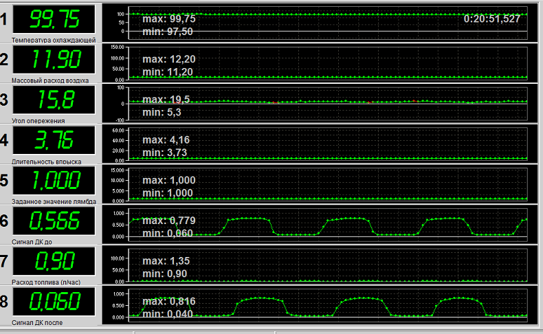

Пожелание всем - Мужики! Не выкладывайте скрины ДК в цифровой форме! lol1
Это моментные показания, совершенно ничего не говорящие о его состоянии! Нужен ГРАФИК ДК! Тупо, коротко нажмите на название параметра и он (параметр) отобразится в виде графика. Чо тут сложного то? wwow
Продолжу про ДК... Чот подозрительно, что в обоих скринах абсолютно одинаковое значение напруги ДК при катастрофически разных остальных параметрах... Оно конечно, возможно ты, делая скрин, "выхватил" его в один и тот же момент, что мало вероятно... Вот по этому и нужно выкладывать ГРАФИК ДК, а не его цифровое значение в момент скрина, т.к. это - величина периодическая, т.е. постоянно меняющаяся, важно видеть характер её изменения, а не конкретную величину в момент "скринения".
Короче, либо у тебя не работает ДК (дохлый и/или отключён в прошиве), точнее сказать нельзя, ибо аддитивную коррекцию ты не показал... Pardon , либо чот с бензоподачей (давка в рампе мала).
