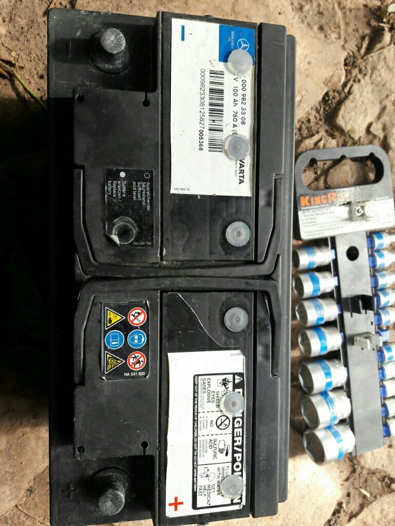

Ну я в Варте отверстие просверлил..после неудачных попыток вскрыть..сухо было...долил, подзарядил и еще год катался..Она и сейчас служит..не на машине..источником тока для светодиодной ленты.
Сообщения: 16145
Базилио 55, фотку почётче верхней части своей Варты можешь тут прилепить?

Базилио 55 писал(а):Ну я в Варте отверстие просверлил..после неудачных попыток вскрыть
Аналогично.Варта родная с Мерседес Вито..2008 года.До 2015 стояла ни Вито.С 2015 по 2017 попала ко мне,валялась у меня в подвале.С 2017 или 2018 года,по сей день,"крутит" мою 2108.
