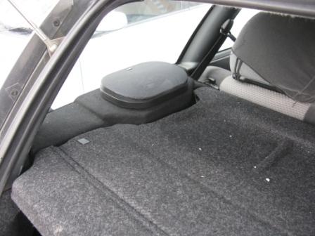

HERTZ 6X9, требовалось сохранить обьем багажника, а звук хотелось улучшить. Цель достигнута, но процес установки в фотках отсутствует.
Всё делал по месту.
| IMG_2449.JPG |
вот так всунул, полки порезал, вырезал подиумы 20мм фанера, притянул шурупами к полке, зашпаклевал дырочки, обтянул карпетом, под обивку напихал теплоизоляцию с холодильныников(была в наличии). Звук отличный, чуствуется хороший стереоэффект. |

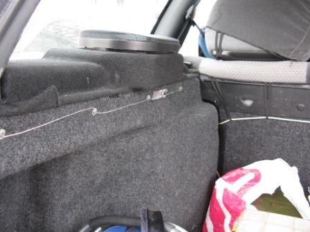

| IMG_2450.JPG |
Обьём багажника неизменился. |
