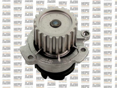

Фотка с офсайта HEPU для P625
EAN-номер 4250093406258
У меня трудится
11.PNG |
377.48 KB |
453 раз(а) |
Сообщения: 42125
KIB писал(а):Фотка с офсайта HEPU для P625
написано Made in Gemany

Dranik писал(а):KIB писал(а):Фотка с офсайта HEPU для P625
Вот именно

В общем, после штудирования
Priorovod.ru выяснил, что моя помпа самая оригинальная в мире.
Отливка изменена с 2012 года. Таким образом, на фото оригинальная помпа HEPU P625:

Решил опробовать на машине товарища (хотел на своей, но добрый человек подарил Hepu P625 из старых запасов и поставил ее) вот чего:
Как она себя поведет - отпишусь. Внешне же выглядит нормально, крыльчатка чугуниевая, форма и вылет точно соответствует Хепушной. Зато цена - 3 копейки (600 р.).

Ткните носом, по какому внешнему признаку судить об эрзаце сей приблуды? Снята через 1-2 дня.

g8o8r8 писал(а):Ткните носом, по какому внешнему признаку судить об эрзаце сей приблуды?
На первый взгляд оригинал. Еще бы фото крыльчатки посмотреть и вид сбоку. А что с ней случилось?

Еще бы фото крыльчатки посмотреть и вид сбоку. А что с ней случилось?,, - шумность работы (рокот), что же ещё.
Крыльчатка чугун. Точно как на вашем фото (выше).
Валяется уже почти два года, столько же работает старая шприцованная.

По всем признакам - оригинал. А налет на корпусе за 2 дня образовался?

usv писал(а):А налет на корпусе за 2 дня образовался?
герметик же наверное
g8o8r8
Сообщения: 986
Откуда: Лен. обл.
Авто: ВАЗ 2104, ВАЗ 21114
А налет на корпусе за 2 дня образовался?,, - за почти двух летнее лежание не в идеально сухих условиях.
Да и дырку, где помпа живет, некогда чистить было. Как и саму помпу после снятия.
!!!!! Это и есть признак арзаца?????
