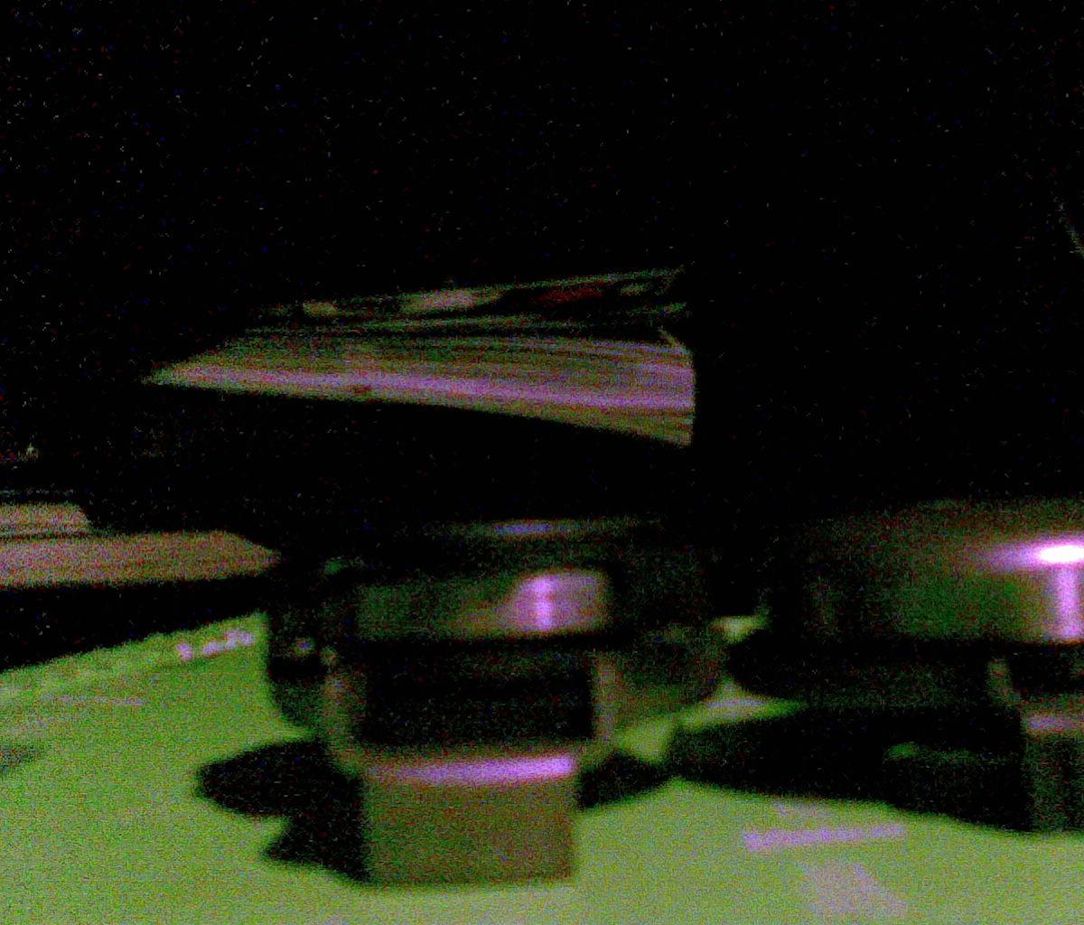

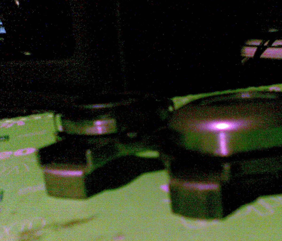

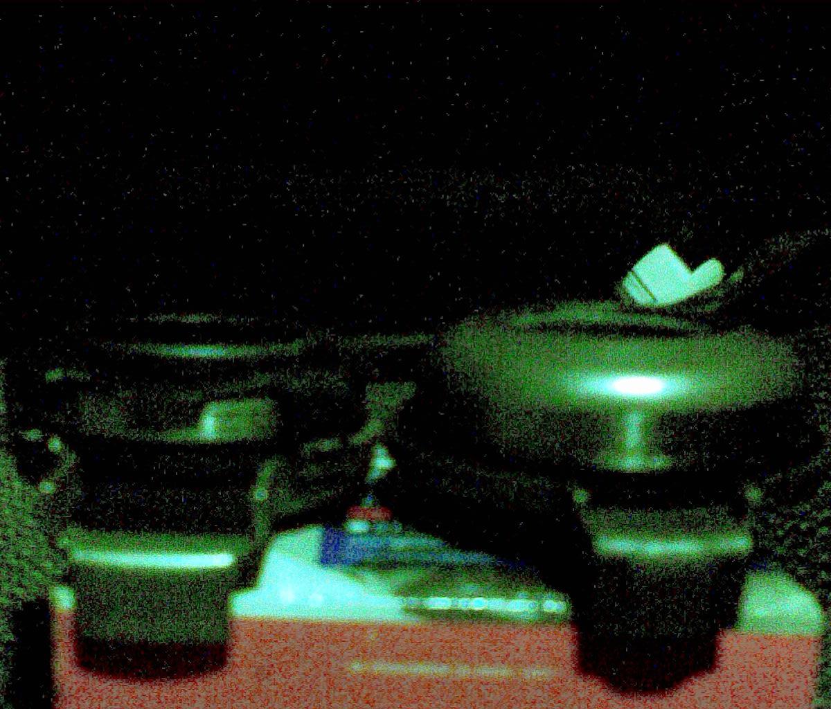

Вот кстати сегодня сфотал (извиняюсь за качество - фоткал на мобильник, да и темно уже было), один фыжим - Valeo, другой ТЗА[/img]
