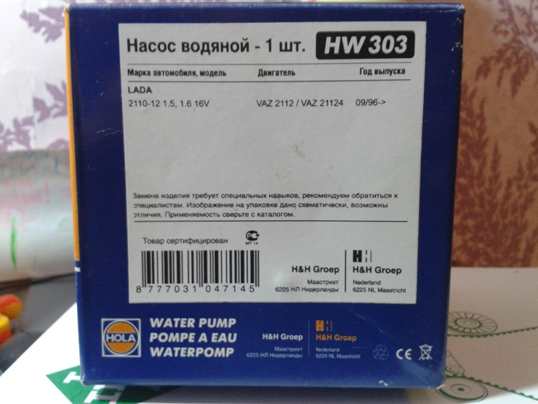

Я себе вот HOLA HW303 c металлической крыльчаткой поставил. Пока больше 10000 проехал.
2012-10-20 21.04.17.jpg |
Такой коробок |

Понял, спасибо. Если 624 не будет, гляну холу еще. Может ее возьму, на вид обработана хорошо, зазор между крыльчаткой и корпусом чуть меньше, чем у хепу
