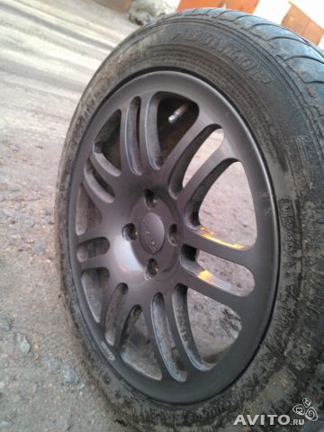

Мне нуна ковку на таз R 13 есть ваще такие?

А это чё? литьё?

дмитрийй писал(а):
А это чё? литьё?
Ковка gpn
Мне точно такая от прошлого хозяина моей бывшей 99й досталась. В 98 году покупались эти диски. Прошла у меня 150ткм, один раз на пробитом баллоне 5 км по бездорожью плелся с озера до деревни, т.к. запаски не было. Баллон в труху, диску хоть бы хны Good Только от шиномонтажа коцки были на покрытии
