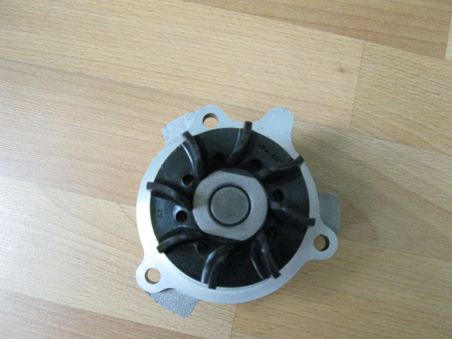

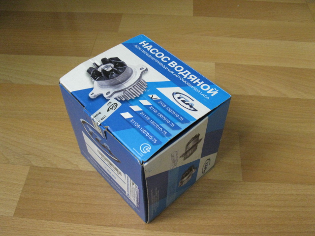

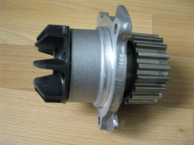

А вот и фотки нового насоса! Еще не ставил. Обратите внимание на крыльчатку!!!!!!!!

Сообщения: 42136
Vahan писал(а):А вот и фотки нового насоса! Еще не ставил. Обратите внимание на крыльчатку!!!!!!!!
зачем такое восклицание?
ты думаешь тут это говно под названием ТЗА кому то интересно кроме тебя?
ТЗА пускай себе хоть позалоченую крыльчатку присерут и корпус покрасят в розовый цвет нахрен их говнище никому не нужно, кроме Автоваза который такое гавно рад хавать так как оно даром.
Прошло то время когда помпами ТЗА можно было гордится, щас это говно которое даже порой хуже Китая подвального.
Щас даже с завода ставленые ТЗА дрищут только в путь не успев ещё и поработать толком.
SoftFelix
Сообщения: 778
Авто: Приора 21723, 2011, "Космос", Люкс, BOSCH ME17.9.7
Dranik писал(а):ты думаешь тут это г@$но под названием ТЗА кому то интересно кроме тебя?
ЧСВ зашкаливает? Зачем на комрада набросился? А фото информативные! Видно, что ТЗА поменял упаковку. Большой + на некоторое время от возможной покупки фуфла.
По топику: у меня на предыдущей 9-ке стоковая ТЗА отходила 7 лет и 110 тыкм. И только потом начала чуть подкапывать (осень 2010-го года). Тут же была заменена на ТЗА из Би-Би (проверку по СМС прошла без проблем). Наездил на ней 20 тыкм за почти год и за это время ни разу не подлил антифриз. Пускай это будет + к статистике. Про современные ТЗА тоже наслышан и про большое количество фуфла на рынке тоже есть информация.

Сообщения: 42136
SoftFelix писал(а):ЧСВ зашкаливает? Зачем на комрада набросился?
нивкоем разе
SoftFelix писал(а): Видно, что ТЗА поменял упаковку
коробкой сыт не будешь.
SoftFelix писал(а):По топику: у меня на предыдущей 9-ке стоковая ТЗА отходила 7 лет и 110 тыкм.
по типику и у меня на 2000г 2115 помпа отходила больше сотки и бензин тогда стоил 2 копейки и колбаса была другая, и ТД можно много чаго перечислить.
щас не то время, забудь про то что у тебя ходило долго, щас так уже не будет к сожалению.
SoftFelix писал(а):Тут же была заменена на ТЗА из Би-Би (проверку по СМС прошла без проблем). Наездил на ней 20 тыкм за почти год и за это время ни разу не подлил антифриз. Пускай это будет + к статистике.
только вот увы твой + уже ничем статистику не поправит, даже на этом форуме уже статистика по ТЗА далеко ушла в минус.
