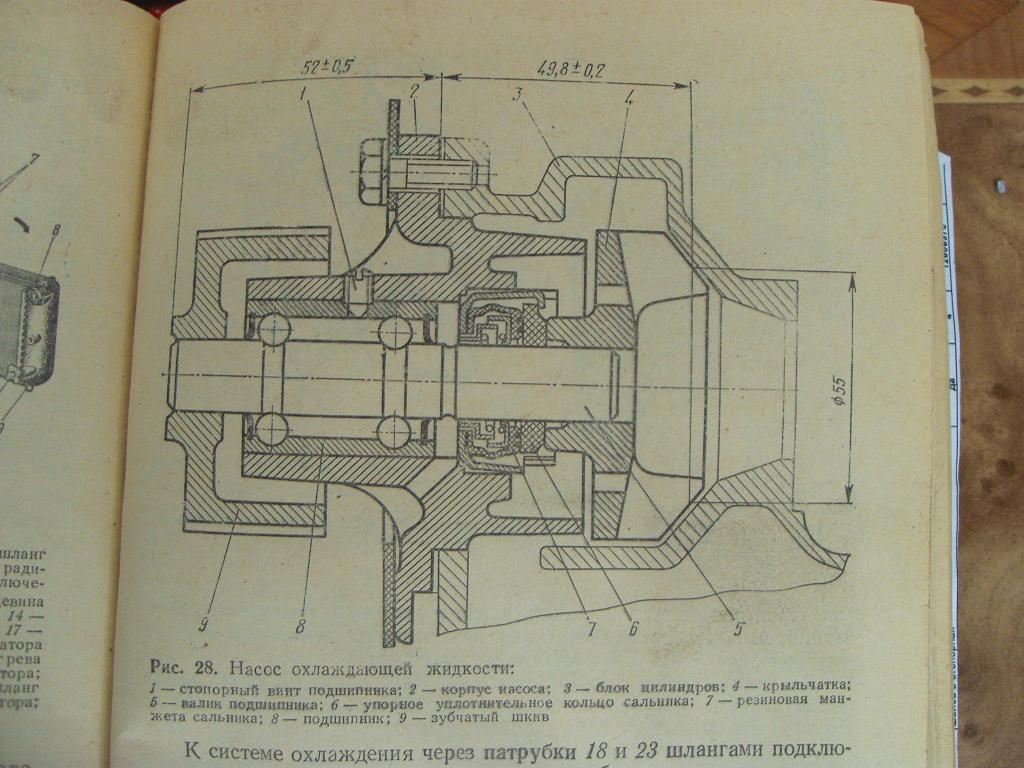

User_0 писал(а):что лучше взять
Ставь любую,предварительно проверив монтажный зазор.

т808 писал(а):Ставь любую,предварительно проверив монтажный зазор.
Регулировка осуществляется толщиной прокладки чтоб крыльчатка не задевала блок?
Сообщения: 47923
User_0 писал(а):Регулировка осуществляется толщиной прокладки чтоб крыльчатка не задевала блок?
Скорее всего крыльчатка даже вовсе без без прокладки до блока не достанет.
Выбором правильной помпы,у которой крыльчатка на валу не просажена.

т808 писал(а):Выбором правильной помпы,у которой крыльчатка на валу не просажена.
Т.е. нужно проверять щупом зазор между крыльчаткой и корпусом помпы?
Или как он правильно проверяется?
Сообщения: 47923
User_0 писал(а):нужно проверять щупом зазор между крыльчаткой и корпусом помпы?
Конечно нет!
User_0 писал(а):как он правильно проверяется?
Вот так:

извиняюсь за тупость, размер от фланца помпы до крайней точки крыльчатки должен быть 49.8+-0,2 мм? Это имеется в виду?
Сообщения: 47923
User_0 писал(а):до крайней точки крыльчатки
Нет!
Где ты увидел крайнюю точку крыльчатки?
Там же ясно отмечено,что это ДО ДИАМЕТРА крыльчатки 55 мм. !!! А до края крыльчатки еще далеко.
Если объяснять на пальцах,то:
1.Берешь кусочек листового материала,например пластика
2.Вырезаешь в нем отверстие 55 мм
3.Опускаешь не это отверстие помпу крыльчаткой
4.Если теперь расстояние от листа пластики до монтажной поверхности помпы оказалось 49,8-50,0 мм.,то тебе попалась неплохая помпа.

т808 писал(а):что это ДО ДИАМЕТРА крыльчатки 55 мм
вот этот момент упустил
Спасибо большое за подробное объяснение!

т808 писал(а):.Берешь кусочек листового материала,например пластика
Можно ещё проще. Пластилина полоску налепил на торец лопасти и вставил помпу в блок. Потом штангелем измерил толщину смятого пластилина. Толщина в идеале должна быть не менее 0.5мм и не более 1.2мм.
