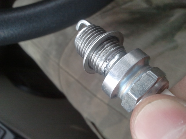

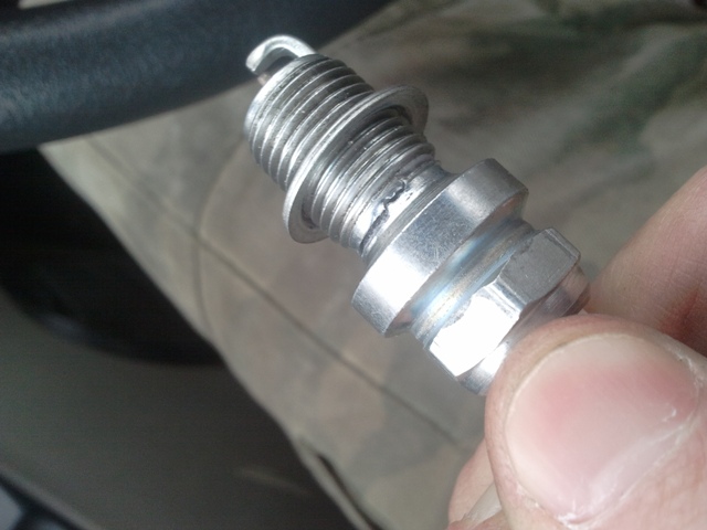

Alex_2114 писал(а):У меня подобное было часто и на наших свечах, но после установки буржуйских свечей я понял в чем причина: момент затяжки. Буржуйские просто рассыпались, наши держали, но один фик изолятор постепенно отпускало.
Вывод: должна быть чистая резьба и закручивать надо без фанатизма.
Выдувает не по резьбе, выдувает изолятор.
Моему удивлению не было предела, когда ровно так-же дриснула свечка на хюндае через 5 тыс. км после замены.
И снова свечки были Denso за 2 с лишним рубля за комплект...
Больше Denso не покупаю.
Alex_2114
Сообщения: 2775
Откуда: Екб, Угрюм-Урал
Авто: ВАЗ-111730, 2010г.в., 1,5л + 6-ступка
Serg_x писал(а):Выдувает не по резьбе, выдувает изолятор.
На наших свечах при сильном закручивании ослабевает "обжимка" изолятора. На буржуйских одновременно ослабляет и "обжимка" изолятора и стык между резьбой и шестигранником начинает плыть.
Вроде уже выкладывал фотку на эту тему.
Добавлено спустя 14 минут 10 секунд:
При этом сильно болтался изолятор

Alex_2114 писал(а):На наших свечах при сильном закручивании ослабевает "обжимка" изолятора. На буржуйских одновременно ослабляет и "обжимка" изолятора и стык между резьбой и шестигранником начинает плыть.
а зачем сильно тянуть свечи?
момент по памяти не помню но там затяжка свечки точно не 5кг даже.

Dranik писал(а):а зачем сильно тянуть свечи?
Чтобы потом поебаться с извлечением огрызка
Dranik писал(а):момент по памяти не помню но там затяжка свечки точно не 5кг даже.
18Нм
слабо тянуть не могу
