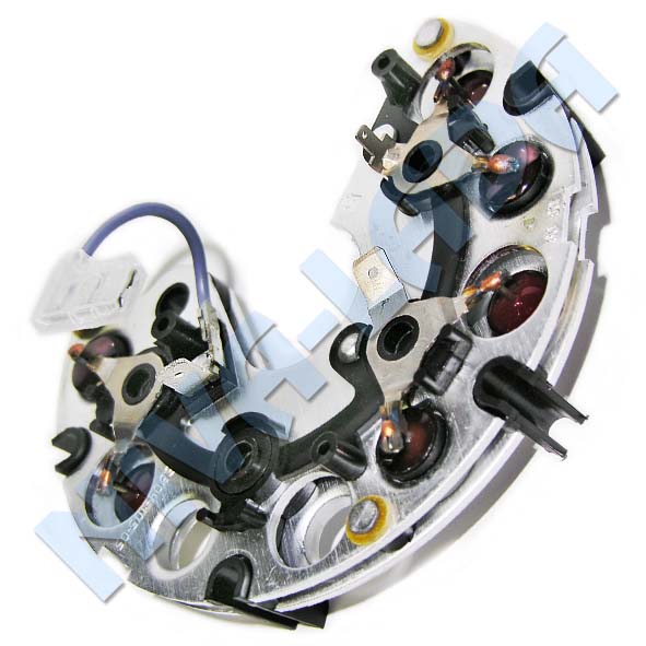

Хочу заменить РН на 93.3702, но чтобы не перепаивать контакты хочу заодно поменять стоковый 6-ти диодный мост на 8-ми диодный с доп выводами (такой про который писал Роман Торопов в своем отчете по замене РН - "БВ 03-105-02")

уважаемый, не нужно ставить 8ми диодный с доп выводами, лучше на проводки повестить вместо мам, колечки массы, с одной стороны D=8mm, с другой =6мм и все будет как нужно, поверьте моему опыту, в таком варианте даже контакт будет "правильней". сломать ничего не сломаете.

Можно , но придется расковырять обмотку и найти среднюю точку и вывести от нее 4-й провод.

Ну это совсем не обязательно. Просто нужна будет еще одна текстолитовая шайба.

4-й (средняя точка )вывод обмотки имеется по моим данным только на генах БАТЭ (90-амперные) , а у kukis гена 80 А КЗАТЭ судя по маркировке.
А шайба будет нужна , не спорю.
KIB
Но если kukis поставит 8-ми диодную подкову в свой генератор 80 амперный, ничего ведь страшного не будет. Просто два диода будут "висеть" не подключенными.

Тогда непонятно зачем менять на 8-диодный , у него и так походу стоит 6-диодный нового образца:
Может он думал, что приход будет Smile?
А потом не так просто 6-ти диодный н/о найти для замены неисправного.
Да и какая разница, нового или старого образца? В старом выкусил диоды и все дела.

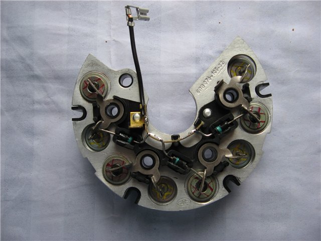

Мост у меня 6-ти диодный с доп диодами.
БПВ 076 - 105 - 02
У нас в продаже с доп выводами только 8ми диодный БВ 03-105-02, поэтому и спрашивал. Вчера нашел еще вот такой от Шнивы БВ 04-105-05 без доп диодов 6ти диодный. Что про него скажите?
Как поставить РН я понял и как накосячить там можно тоже понял, благо все ветку прочитал, хотелось бы без перепайки ибо холодно, гаража нет и гену не охото снимать... Pardon
Можно брать его и ставить новый РН.
Правда , надо смотреть еще схему приборки , если там есть резистор на массу от лампы - то лампа не будет тухнуть полностью , хоть и зарядка будет идти.
