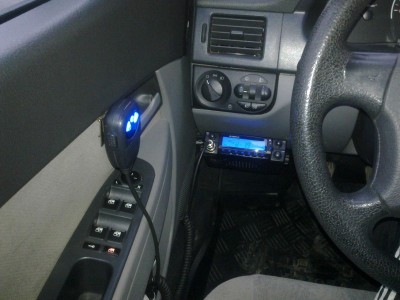

Покажу свои варианты установок. Комментарии в описании фотографий
| Фото-01010.jpg |
самая моя первая рация. 2013 год |
270.4 KB |
427 раз(а) |

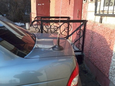

| Фото-01060.jpg |
Первая антена Таис МА-27 |
377.65 KB |
411 раз(а) |

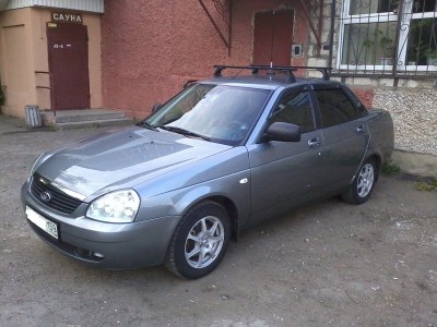

| Фото-02410.jpg |
Заменил антену на Eagle 1000, не смогли настроить КСВ ниже 1,27, пришлось отказаться |
440.11 KB |
425 раз(а) |

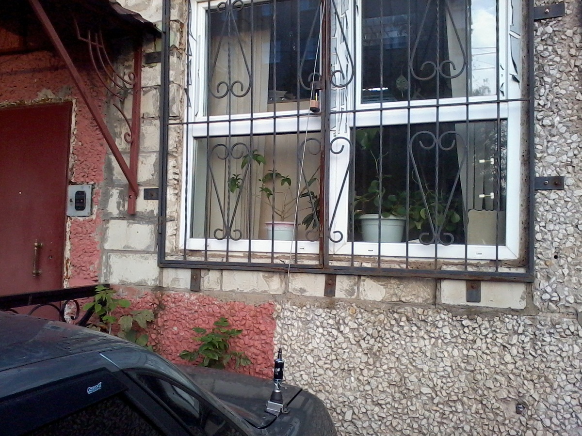

| Фото-02650.jpg |
поменял на магнитку ML-145, КСВ настроился 1,11, решил оставить |
274.27 KB |
417 раз(а) |

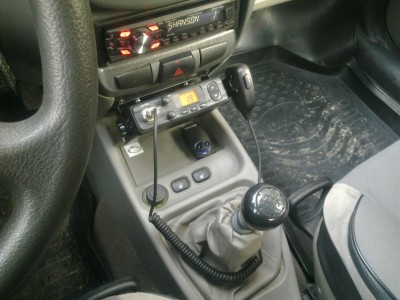

| Фото03280.jpg |
поменял на мегаджет 600+ турбо 18 Вт. Yosan был 8 Вт |
302.72 KB |
403 раз(а) |

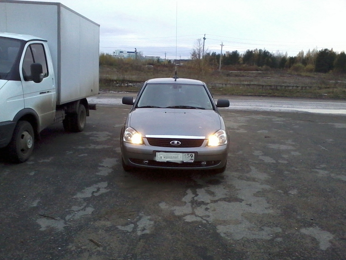

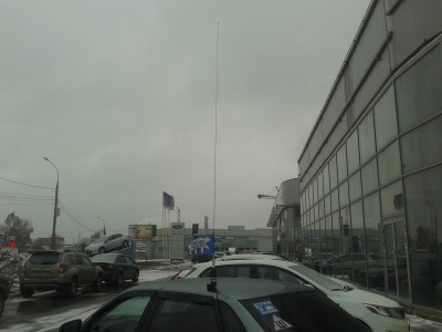

| 20151024_13423700.jpg |
все время хотел врезную антену, в итоге поставил на самодельный кронштейн из 3 мм нержавейки врезную Sirio HI Power 4000 высотой 2,06 метра, у которой при настройке эти 06 м. откусили )) КСВ настроился 1,07, почти идеал |
335.54 KB |
411 раз(а) |

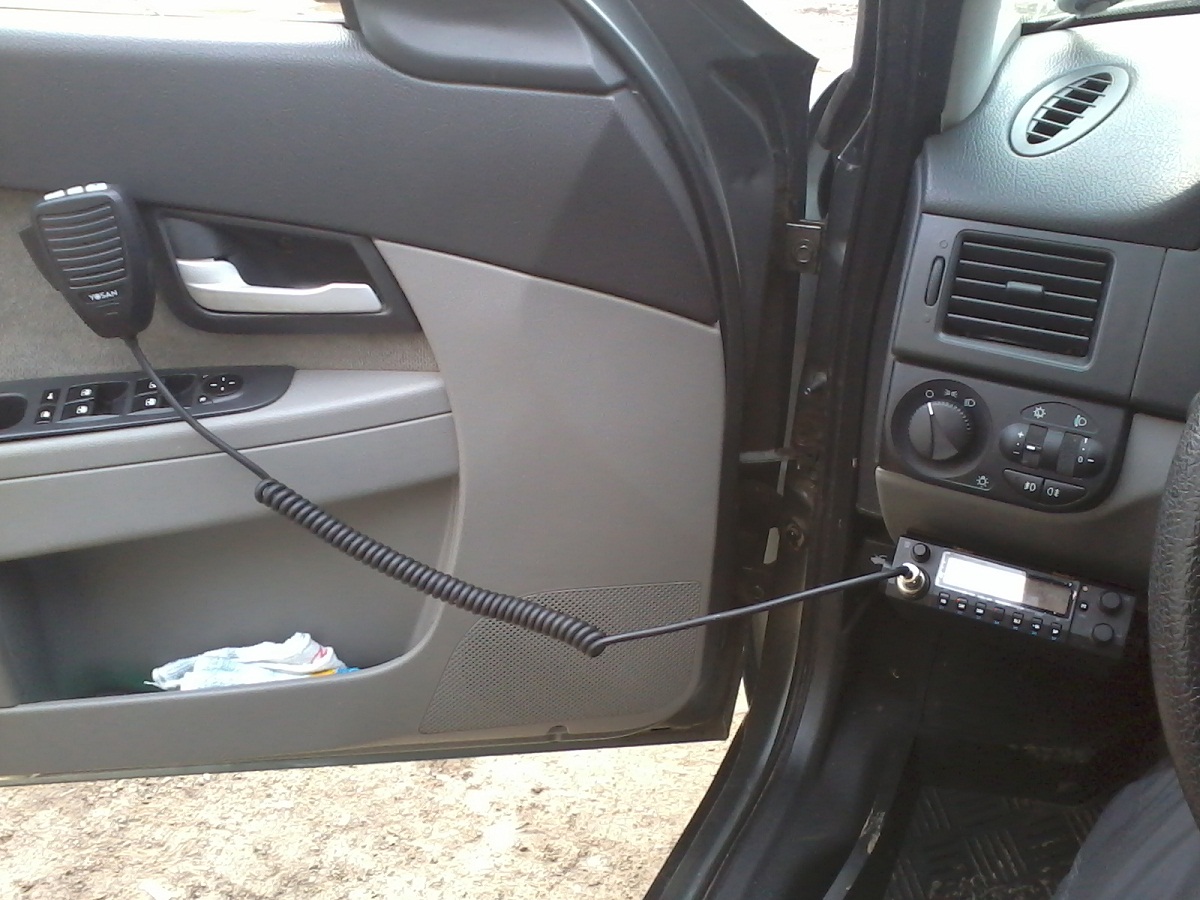

| Фото03060.jpg |
в машину жене ставил так. Антена была моя старая МЛ-145. Честно говоря 300 мегаджет совсем не понравился. После 600 |
383.8 KB |
418 раз(а) |

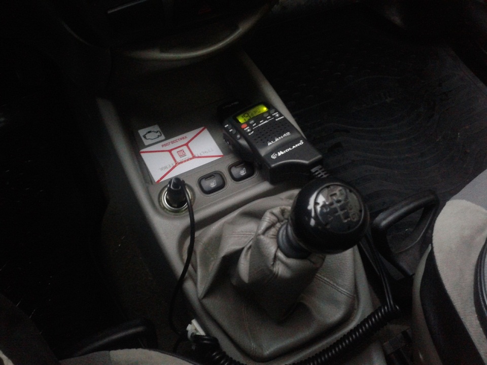

| 20151104_16583600.jpg |
поменял рацию в машине жены |
151 KB |
402 раз(а) |

5703 писал(а):поменял рацию в машине жены
А это что за чудо?
5703
Сообщения: 1581
Откуда: Пермь
Авто: SUBARU OUTBACK BR
kentavr писал(а):5703 писал(а):поменял рацию в машине жены
А это что за чудо?
это ALAN-42, портативная радиостанция, с возможностью подключения в автомобиле. Там есть "каблук", через который подключается внешняя антена и питание в прикуриватель. Рация слабая, 4 Вт в ФМ, по факту наверное ещё меньше, но свои функции исполняет исправно, мне очень нравится. В центре крыши стоит МЛ-145. Хороший вариант для усилителя, но у нас в городе они запрещены в 19 канале, а в 15 он не нужен

На предыдущей странице я скидывал фото своего крепления антенны, так же на место установки релингов
5703
Сообщения: 1581
Откуда: Пермь
lml-83
на Гранте там есть отверстия, удобно ставить. Мне пришлось сверлить, чтобы прикрутить кронштейн. Если бы не пользовался дугами, поставил тогда в центр крыши, но так я лодку в собраном виде не перевезу

Если для нормальной связи нужна внешняя антенна и питалово, может лучше автомобильную радейку поставить и не париться? Например Vector Smart - он размером как две пачки сигарет.

mvg3
ты видимо не внимательно читал мои предыдущие посты. Это была машина жены, связь ставил для себя, и любая моя установка ей не нравилась. Там Мегаджет 300 удобно стоял, для меня, а у неё там был провод у рычага, и мелочь некуда скидывать, пепельницы нет. Алан 42 и магнитка не оставляли меня глухим, при этом мог убрать, чтобы ей не мешалось. В моей машине со связью все хорошо
