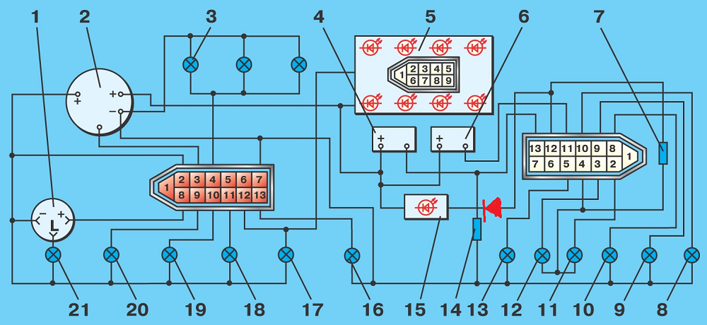

Может в цепь диода АКБ простой диод добавить (он на диод АКБ напряжение на 1 вольт понизит?)?
Не поможет.
У этой приборки не просто светодиод,а пороговый трехуровневый вольтметр с светодиодной индикацией.
Куда ты тут предлагаешь впаять еще один диод?
Я в курсе про вольтметр
http://www.automnl.com/model/vaz_2108/285/
а диод как раз в его цепь, может вот так:
Размер файла: 327.76 KB
Просмотрено: 271 раз(а)
Не про тот вольтметр ты в курсе! nea
Если бы у автора была эта приборка венгерского производства,
но у него чудо советской оборонной промышленности 43501.1 21093—3856010 ,так что такие предложения здесь не катят,
тем более непонятна цель установки последовательного диода сюда. Pardon
При этом напряжение на данном измерителе еще больше снизится.
Для сведения по обсуждаемой приборке:
http://www.autolada.ru/viewtopic.php?t=278311

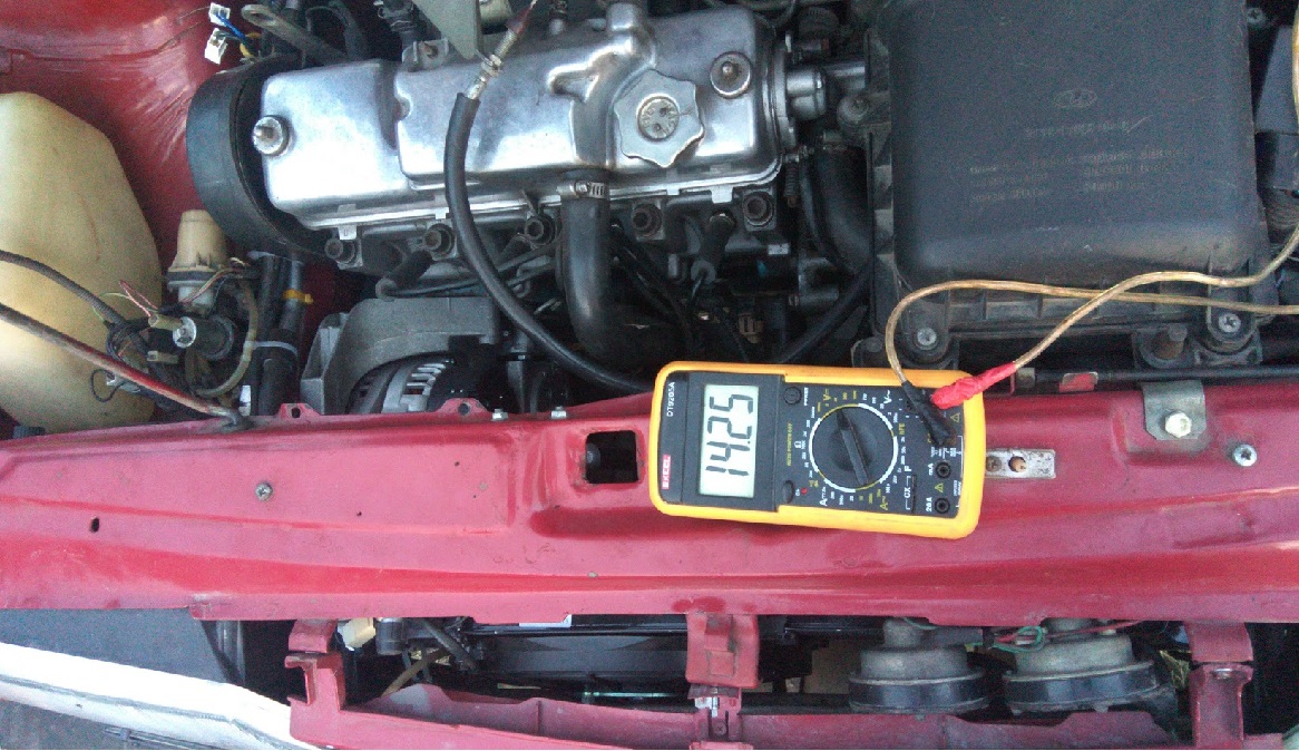

Кстати - почему напряжение всего 14,1-14,2В?
RAZOR9600
Думаю термокомпенсация. Машина прогретая. Зимой 845 и 14.7 выдавал. https://a.d-cd.net/f92879cs-960.jpg
Даже если бы ключ сгорел, ты писал, что минимум минуту у тебя напрямую от акк работал. Я сразу как только поставил новый р.н. включил повороты, диод мигал. Врядли он сгорел при первом запуске за секунды в нескольких р.н. подряд.
Yurik 999
wwow
При движке температурой 70 гр.? Да там гена вообще холодный должен быть...
RAZOR9600
Блин, эту тему с диодом и акб уже несколько лет не могу разрулить. Видно генератор в утиль поедет. Всем спасибо. supercool
RAZOR9600
Рассказываю продолжение. Некоторое время спустя стала пропадать зарядка, оказалось, щетки рн были направлены не на свои места, а смещены, и контакт был фиговый. Но гену я все равно поменял. Взял Eldix 115. У него на борту рн ВТН 9111.3702. Выдает на горячую 14.25. С обогревом заднего стекла, птф, ближним,отопителем напрямую, муфтой кондея и вентилем сод и кондея не падает ниже 14. Ящитаю результат отличный. gpn
