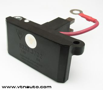

А может кто пробовал уже такое изделие
РЕГУЛЯТОР НАПРЯЖЕНИЯ 9333.3702
Похоже это то к чему все стремились - контроль напряжение на силовом выходе генератора и не требует переделки приборки.

ViVerra писал(а):А может кто пробовал уже такое изделие
Это для старых батарей. Кальциевая с ним загнется.
Это в связи с 14.1В по паспорту что-ли? Ну это для нас не проблема в красный проводок диодик внедрить

ViVerra писал(а):Похоже это то к чему все стремились - контроль напряжение на силовом выходе генератора и не требует переделки приборки
ВТН круче всех.
AMAROCK писал(а):Это для старых батарей. Кальциевая с ним загнется
Не загнется . Благодаря дополнительному выводу напряжение будет в норме , разве что термокомпенсация малость понизит.

Мужики, оп чем спор-то ?)))
У етого РН напруга 14.1 - этим все сказано ))) Этого динозавра даже не стОит думать, чтоб поставить ))) 14.5 - наше все.
